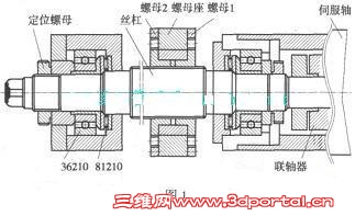

    例1 Z轴移动时出现异音, y! B; }: D  u3 z9 ~% U
    感觉电机过热,但无报警,说明电机风扇和环境温度在正常工作范围,排除电机故障。判断是传动链故障,根据X、Y、Z轴滚珠丝杠螺母付装配图(图1)拆卸检查,发现丝杠滚珠和电机联轴器轴承均严重磨损,更换同类配件,按图纸要求重新组装,异音消除。装配时注意:为提高滚珠丝杠刚度,吸收丝杠发热时的伸长量,丝杠预加负荷应在5000~6000N,先拧紧丝杠前端(装配电机一边)螺母,然后用测力扳手拧另一端螺母,保证轴向力5000~6000N后,锁紧。0 q! S4 ~- {6 c  a! W5 }2 Q" K
    例2 Z轴反向间隙过大
/ P. D, k# `% P$ ~1 u" n    反向间隙的存在是影响换向点轮廓精度的主要因素,该机床正处于正常使用期间,Z轴采用半闭环控制。在半闭环控制的数控系统中,维修调整轴反向间隙,由简到难的方式有:①锁紧丝杠一端的并帽。②调整电气参数。③锁紧丝杠与丝母间预紧力。即首先锁紧丝杠一端的并帽,若反向间隙仍较大,再调整电气参数,最后取下丝杠,调整丝杠与丝母间的间隙。& D6 i( s$ ]4 Z
    (1)电气参数调整。FANUC0MC系统中参数535、536、537分别是X、Y、Z轴的反向间隙补偿参数,调试时注意参数设定值要以25为倍数累计设定,每加一次打表检测间隙变化,根据变化判定参数设定值(注意在半闭环控制系统中,反向间隙的补偿参数不生效)。* U# C; ]. Q% K; f- v
    (2)调整丝杠与丝母间的间隙。机床设计时为消除反向间隙,滚珠丝杠传动采用双螺母结构,装配时使螺母受2000N的预加负荷(过盈0.01mm)。如图1中间部分,螺母1端头有73齿齿圈,相应螺母座上也装有73齿内齿圈,螺母2端头有72齿齿圈,相应螺母座上也装有72齿内齿圈,通过转动螺母1、2和螺母座相对位置的错牙,消除间隙和预加负荷。螺母1错位一个齿,牙形距离变化10/73=0.137mm,螺母2错位一个齿,牙形距离变化10/72=0.139mm,若两螺母同方向旋转一个齿,调整的轴向位移为10/72-10/73=0.002mm。调整时先脱开螺母支撑座和移动件,再拆下固定螺母座上内齿圈,按规律将螺母1、2错齿后,按原来位置装上相应的内齿圈即可。3 h- q9 ?6 f# U+ H6 |& Z) `0 N
