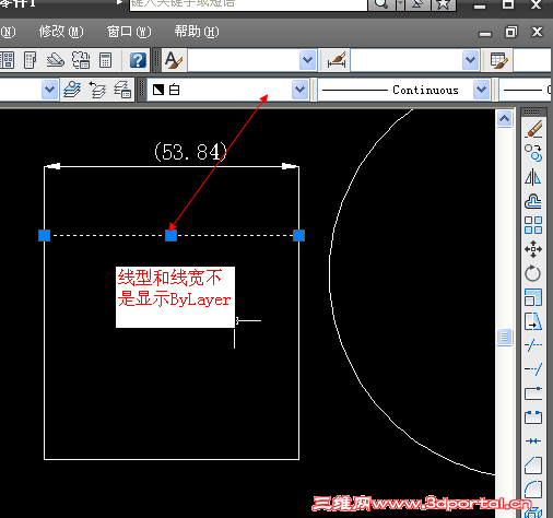

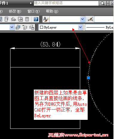

SW2010 SP0.0 工程图里,% }6 a0 e* u! {  g0 k! _& B
       新建的图层上如果是由3D模型转换过来的线条,另存为DWG文件后,用Auto CAD打开
) t' ]) e- j5 j9 e$ } 发现线型和线宽不是显示ByLayer,线型显示Continuous,线宽显示0.15mm。
" _- B8 s% c4 F3 E" G/ L       新建的图层上如果是由草图工具直接绘画的线条,另存为DWG文件后,用Auto CAD打开一切正常,全部BeLayer。+ t- z9 a" |# b$ B/ q/ ?' X& {/ a
        怎么设置SW2010 SP3.0 工程图,可以让Auto CAD打开后全部BeLayer?谢谢!
4 q  G, @, y! T* j; \: v, G
            另外,我已经试过用  自定义映射SolidWorks到dxf/dwg,但还是不行,情况还是像上面所诉,谢谢。
6 F2 Q3 ]3 q: S* R! l" e
* u8 x+ r+ k" o5 R( S  N( ]
, w) c& m8 G: I4 Y0 I          附上图片 。。。
