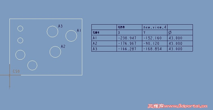

[求助] proe做孔表时为什么拉伸类圆孔无法列出?麻烦高手指点下
发表于 2010-11-9 23:22:03 | 显示全部楼层 |阅读模式 来自: 中国广东惠州
本帖最后由 cao5320 于 2010-11-12 23:41 编辑 . H& D$ X! r& Y1 K, X9 v4 d
! k' V$ T0 v* [9 f2 L
有没有人知道在PROE里做孔表时怎么将拉伸切口或草绘圆孔加入孔表?(孔表显示的为孔工具做的孔,其他为草绘拉伸孔)3 M, K# c& Q) `# _6 i* h0 m

 楼主| 发表于 2010-11-10 22:12:50 | 显示全部楼层 来自: 中国广东惠州
我上面就是用5.0做的,可就只能做出孔工具做的孔的坐标,如果是拉伸切除的圆孔就做不出来了,网上也没找到相关资源。希望哪个高手指点下,怎么弄。

发表于 2011-1-15 21:02:56 | 显示全部楼层 来自: 中国重庆
我这几天也在研究这个,我的5。0能加上拉抻孔和草绘孔。但是我不知道怎么分类,例如M6。M8。16的圆按类例出就好了。不知道有没有好点的资料学习
发表于 2011-1-22 22:09:47 | 显示全部楼层 来自: 中国广东东莞
拉伸孔也是可以的,但是要自己设置一些参数然后引用就可以了。

你好!
0 P+ ~8 U  G+ V1 F) ^. Z) ?
& a. L! }3 C1 n. i9 p7 w以前我学习工程图时所看那龙震出版的PROE3工程图,说不能出拉伸孔孔表,
* F, n: q" o4 g0 a4 B: u1 {& z/ S8 ?- e/ I4 P2 ^4 ~
请问你具体怎么样设置参数呢?
/ D2 e0 M3 t; a, P2 v: D* f
9 N) |- A6 P0 j不会在工程图中,单独做表格引用特征的D#数值等吧?谢谢!
