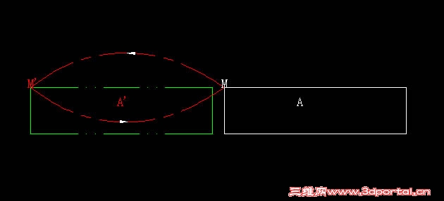

发表于 2010-11-9 16:33:31 | 显示全部楼层 |阅读模式 来自: 中国广东江门
如下图,工件A移动到A',然后返回到A,沿着轨迹运动,过程中保持水平,请设计个机构。

( }3 v) M; r3 i3 T2 Y4 \2 i; T. @
要沿着轨迹返回啊,好像不行

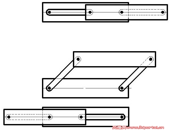

发表于 2010-11-10 16:13:06 | 显示全部楼层 来自: 中国辽宁沈阳
见下面三个侧面动作图。
 楼主| 发表于 2010-11-11 09:23:37 | 显示全部楼层 来自: 中国广东江门
7# shifeng18 ) Y" u2 H5 m& Z. h$ |8 A
7 \2 d7 |* A. s( K. n  m& E6 O, K# _
你这个板运动太大了,M点转了一个圆周运动,能不能走个椭圆的轨迹

发表于 2010-11-12 21:51:07 | 显示全部楼层 来自: 中国辽宁沈阳
本帖最后由 点识 于 2010-11-12 21:57 编辑 % Z$ D" o+ ]7 {7 `# {3 i) |
, U4 ]3 _+ X% z* I+ _- Q% l% d
借助7#图示结构稍加改进一下就可以了。5 _& ^" f9 r# s5 \
比如,再将四连杆中的“定杆”设计成可水平往复运动的,使其在工件A朝A'方向移动的同时,做同步水平移动(加缸或曲柄连杆),即可实现楼主要求的轨迹了。
