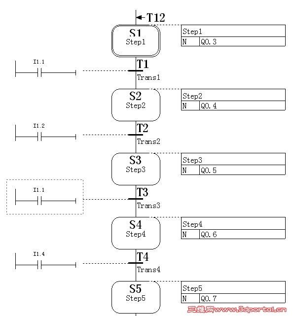

请教这个图,是不是I1.1闭合后,S2和S4都被激活,请详细解释一下。。。。不胜感激

依我浅薄的知识认为,这是不符合顺序控制的规则的,单序列时不允许有两个步同时被激活,除非是并联序列。

s2激活,当i1.1 i1.2同时开信号时,激活s4.

比如现在S1段工作,I1.1闭合,T1启动,时间到,从S1到S2,此时S1段不再工作,T1也不再起作用。
7 C& g1 m/ ~& O" w如此时I1.2闭合,T2启动,定时时间到,再从S2到S3,依此类推,顺序执行

四楼说的对,每个周期从S1到S5只能运行一次,不会同时工作的。

同意四楼的说法。& d& W' ~; Z, Y4 X
如果S1执行完成后,I1.1条件没有成立的话,应该就处于等待。

应该只激活S2步
