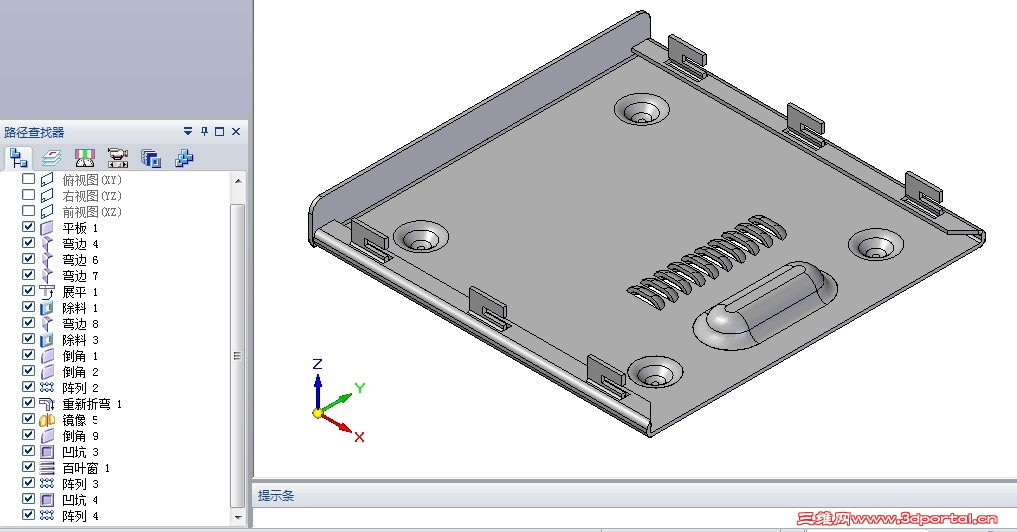

% ?4 t% h7 s" F  ~" l5 d! L& ]分享一个前辈用老版本Solid Edge画的钣金件“磁碟机外壳”
磁碟机外壳.rar

灵活地运用了Solid Edge钣金的各种强大功能,经验很重要。

还是比较典型的钣金件,用到了多数的钣金设计功能,可以用作SE培训练习。

貌似6个卡槽的地方,违反了钣金常识,材料多了出来;应该把前面的小切口开通,就符合钣金常识了。

呵呵。玫瑰一来就找出破绽了。
发表于 2010-11-18 19:54:55 | 显示全部楼层 来自: 中国上海
哈哈,可不止一个地方啊,这个钣金我怀疑根本就生产不了,即使把那六个切口开通
3DST明明白白 + 2 技术讨论

我也是个新手,说得不对的地方请大家多指正,多包涵。

这就是专业知识的重要性。更加验证了软件只是工具这句话。
