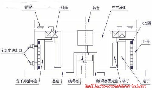

9 d. w" E6 Q: N# B: l* }DD Motor转台常见的基本结构 图1所示为DD Motor转台所常见的结构型式示意图,它主要由以下几部分组成:(1)电机定子及转子;(2)轴承;(3)编码器;(4)转台及旋转部分;(5)基座、外套及固定部分;(6)DD Motor转台所需要的密封和防尘结构;(7)循环冷却结构。0 B; ^6 B" @  T5 e# z; F; O* b6 v7 b: }
图1 DD Motor转台所常见的结构型式

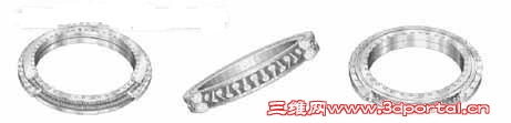

4 i, D9 C2 C  f, gDD Motor转台的支承通常采用交叉滚子轴承、推力/向心滚子轴承或推力角接触球轴承。图2分别为三种轴承的示意图,实际设计选用时可根据安装尺寸、载荷、寿命等来综合权衡。
图 2 转台支承轴承示意图
( u' t3 j8 d* \  M3 |, c5 |, ](由左至右分别是a、b、c)
图2a为推力/向心滚子轴承。它能双向承受轴向载荷和附加径向载荷以及安装力矩,特别适于承受大倾覆力矩,具有较高旋转精度。 # L0 j, G! Z* \: R
9 ~& n) j1 w$ Z! T8 s' b/ p图2b为交叉滚子轴承。该轴承的圆柱滚子在呈90°的V型沟槽滚动面上通过间隔保持器实现了相互垂直方向的排列,一个轴承便能承受径向负荷、轴向负荷及力矩负荷等所有方向的负荷。
: _% i. Y( i' N
3 }: ]/ f! u! m; `% W% c* F4 {图2c则为推力角接触轴承。它能双向承受轴向载荷和附加径向载荷以及倾覆力矩,特别适于精密回转工作台和高速回转工作台。其承载能力及刚性相比上两种轴承来讲较弱,但其高速性能良好。 6 ^3 m, {. b. K$ q

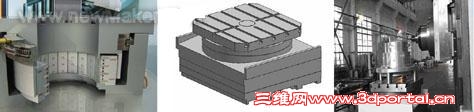

图3 DD Motor转台实例
# G& b0 u! n1 W* G〔由左至右分别是a 舍弗勒公司产品、b 北京机床研究所研制的DD转台(结构图)、c 北京机床所研制的DDM630转台用于TH6363产品实例〕
