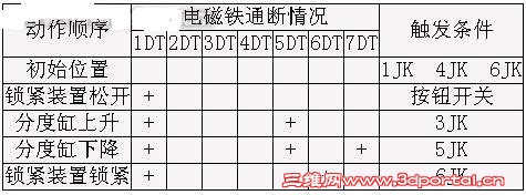

8 _2 ]9 q; q* T. ~另一种可靠的方法是对设备的整个系统进行改造:用标准阀件和电器接近开关作为基本组成元件,接近开关可安装在一导杆上,位置可调节。调试时根据实际情况将接近开关定位于最佳位置,接近开关感应距离≤5mm,可在油缸活塞杆端头安装一适宜的套进行感应,系统改进原理图见图2。- @1 `: ^" V4 p: b' D
20080906085818116.jpg " D3 ]/ s+ M& O* u1 L
图2系统改进原理图2 b, i( D+ K. v  B4 b% ]
电气传动原理图可根据系统改进真值表中所列的设备动作顺序及其触发条件进行设计。 + G" n$ F! I/ t/ T
, \/ c2 S2 \8 m利用这些触发条件可实现电气联锁,从而保证了M6420B型滚刀磨床分度及整个系统的可靠性。
% n/ |+ k  P0 I7 R7 C% \
系统改进真值表
