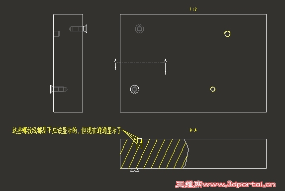

用proe5.0M060出工程图时,碰到了一个非常困惑的问题.在进行局部剖切时,被剖切掉的螺纹线会在工程图中出现.

不要遇到问题就说有BUG,要仔细查找原因,本人认为应该是配置问题,只是一时想不起来。请看下面的图:

回4#zpf2199,请你仔细看,我给的图是有4个螺纹孔的,你的这个怎么看上去是3个螺纹孔

主视图左上部的螺钉在背面是虚线,视图显示使用“消隐”后便不会显示。请看下图。
发表于 2010-11-6 20:14:14 | 显示全部楼层 来自: 中国河南濮阳
既然是三维总工,应该知道上面的问题。
发表于 2010-11-6 20:18:13 | 显示全部楼层 来自: 中国天津
应该是配置问题hlr_for_threads  yes

楼主的工程图配置文件(*.dtl)中应增加hlr_for_threads  yes
 楼主| 发表于 2010-11-6 22:33:25 | 显示全部楼层 来自: 中国浙江温州
回楼上的(9#),别的原因有可能,但肯定不是这个选项,因为这个选项默认值就是"yes",谢谢各位的回帖% V, d! j, z: V* B: \. |, {

做工程图的时间(做剖切之前) 不是在视图显示里设置了无隐藏线吗 怎么会是你这样的显示状态呢 另外是不是视图选择也不够合理呢?

衷心感谢4#zpf2199朋友,我下载下来仔细校对一下,看看我的dtl文件与你的有什么不一样.我现在找到了一个笨办法,可以点右键,把那个不该显示的螺纹线拭除掉
发表于 2010-11-7 20:27:34 | 显示全部楼层 来自: 中国广东汕头
我个人感觉是你的剖切的位置不过螺钉,只是螺纹的线显示出来而已。消隐即可吧
