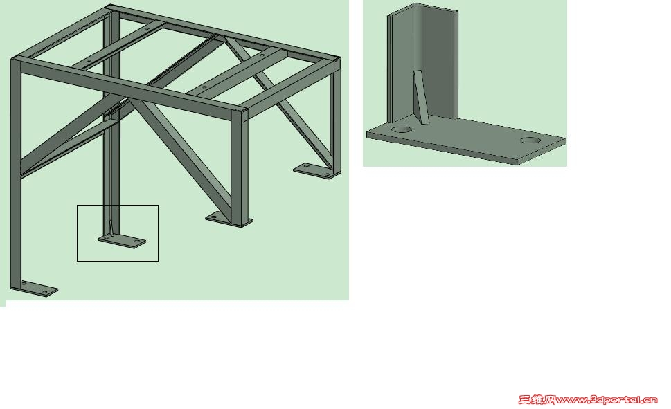

[求助] 放大处添加不了角撑
发表于 2010-11-6 11:16:13 | 显示全部楼层 |阅读模式 来自: 中国广东惠州
放大处添加不了角撑(4#角钢(δ4)内凹处与底固定板间欲添加角撑,可惜不行),请问大家是怎么处理的?我这个笨鸟在图中的做法就是拉伸了,大家有什么好建议

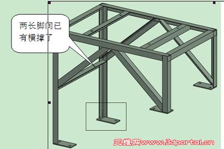

发表于 2010-11-6 16:15:21 | 显示全部楼层 来自: 中国广东深圳
这个地方添加脚撑该说是画蛇添足,实在为了更稳固的话,可以在两长脚间加一条横撑要管用滴多。

 楼主| 发表于 2010-11-6 17:05:52 | 显示全部楼层 来自: 中国广东惠州
在脚底处增加这样的角撑 对增加整个角钢架的稳定性是有帮助的 绝不是你所说的画蛇添足~

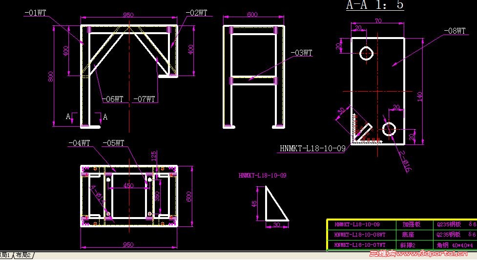

 楼主| 发表于 2010-11-6 17:12:47 | 显示全部楼层 来自: 中国广东惠州
附上设计的cad档截图,审图的是个老工程师 加这个角撑一定有它道理的) k& X" {! ^% D% f/ R$ X* m' X/ j

发表于 2010-11-6 18:41:59 | 显示全部楼层 来自: 中国新疆乌鲁木齐
呵呵,别说俺搞怪,俺也在设计院呆过十几年,各种钢结构图册看多了,自己也搞多了,就是不明白上面加个斜撑的利大于弊,哪位高人指点下。
发表于 2010-11-6 19:19:15 | 显示全部楼层 来自: 中国江苏镇江
好像意义不大,楼主见谅。
发表于 2010-11-6 21:45:37 | 显示全部楼层 来自: 中国重庆
左边的长斜梁直接撑到脚板上好了
发表于 2010-11-7 08:05:25 | 显示全部楼层 来自: 中国上海
不要迷信老工程师,自己做个静力分析
