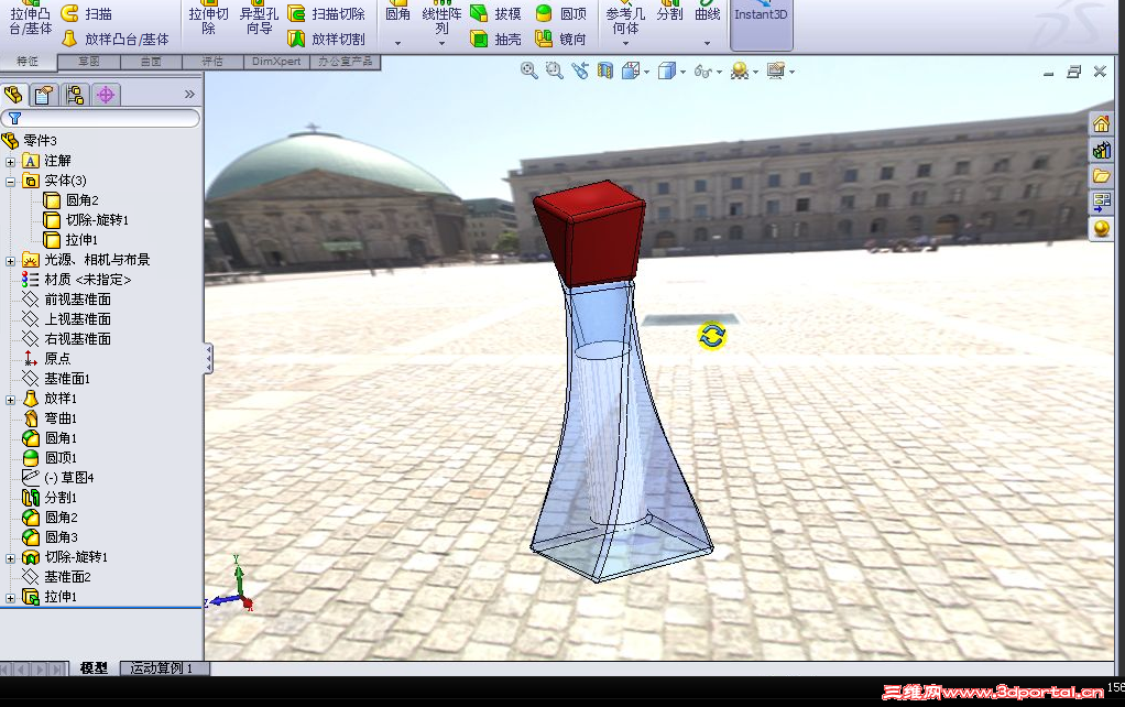

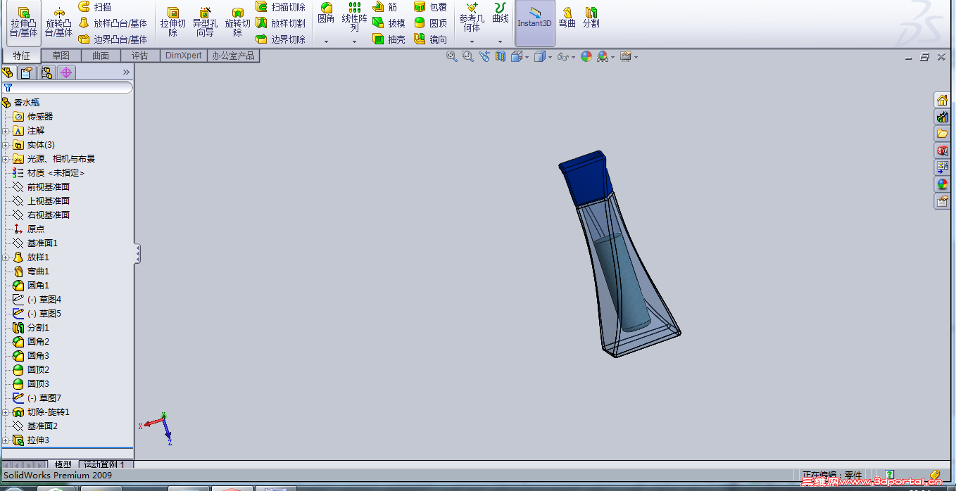

. [8 E4 D5 p! i0 Q各位,SOLIDOWS里的背景如何设置$ A9 |9 L4 j* P4 a, G
我的是下面这个,如何设置成有很好看的景?谢谢了.

在选项里设置,自己多试试,应该没问题。
发表于 2010-11-6 08:24:03 | 显示全部楼层 来自: 中国广东深圳
选项——系统选项——颜色——颜色方案设置下选视图颜色——背景外观下选图像文件——浏览到你的图片。OK!

发表于 2010-11-8 08:48:23 | 显示全部楼层 来自: 中国北京
呵呵,这个应该是用专业卡打开realview功能后的背景
