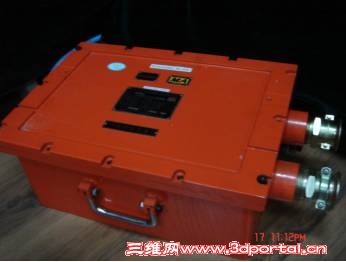

' q9 r0 E: l: n& L* B5 d; r9 v, @$ k这是一个特矿用断电器,外形尺寸大概是400*300*200mm,重量大概是7.5-10KG。
# ~. i  f$ `7 B4 a9 o这样的模具大概用什么材料,这个产品的工艺是什么样的?6 _- v. b; n% `
大概多少钱?
0 ?& u! O! |% U  g3 j因为初入这个行业,最近需要写一个项目报告和预算,但是不知道这个怎么该多少钱?

楼主这个是个装配体,不是单个零件,所用的加工方法可能有铸造,但肯定有机加工和钳工活。
; `% e, N) i0 u9 D, j没有具体的图纸资料,是没法估算制造一个这样的东东要多少钱的。

嗯,谢谢你,对这是个箱体,上下两个件,是铸造的,至于是铝合金还是铁什么的,我不是很清楚。我只是想知道大概的价钱,估算的。我要做个预算,然后才能设计,找工厂加工。

+ p) r& W; j" P- k! G区分是铝合金还是铸铁(钢)应该容易。两者的铸造工艺不同。你可以仔细看看是什么铸造工艺才是关键。

轻敲下,听声音

嗯 重量也差很多

好象是铸造的,然后机械加工了的

断电器,你确定是铸造的麽?如果能看到里面最好了
