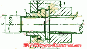

     我公司常用龙门刨床来加工箱体、底托架等大型零部件。由于加工负荷较大,在实际生产中我们常会遇到龙门刨床因主传动轴严重磨损或断裂而停机维修的重大事故,因此在龙门刨床主传动轴维修方面积累了丰富的经验。现介绍一种实用的主传动轴维修方法——热套法。
" [0 \* \$ Y) r" i" {; j9 w     龙门刨床的主传动轴与主减速机构一般通过内、外齿联轴器来联接,其结构如图1所示。其中主传动轴与外齿联轴器的联接方式通常采用花键或对称的平键联接。由于此处轴径较小,联接强度低,长期使用后或受到过大载荷时,常会发生故障,影响正常生产。维修时最简单的办法就是更换主传动轴和外齿联轴器,但需要上万元的资金。为了节省资金,我们公司一直采用修复的方法,取得了显著成效。 $ s( ?- V' U! m: `+ H! c$ F2 B, F
1.主传动轴 2.外齿联轴器 3.内齿联轴器 4.主减速箱输出轴' q& ~9 N: H0 R% W
图1
