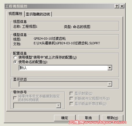

点击工程图一个视图,右键后出现属性(如图)

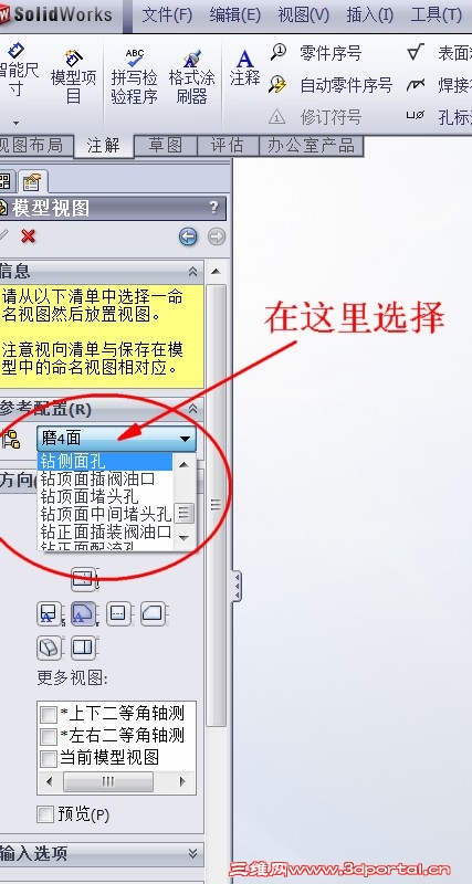

新建工程图后,在装入模型视图时有个选项,你可以选择:
+ v4 x) K' m6 e# i
8 J( e% ?4 \; G4 Y: V                                                            谢谢.jpg

    以前有一种表格图,我认为在当前电脑出图的条件下,用表格图仍不失为一种好方法。先按一种典型的配置做出工程图,对其中随配置变化的尺寸用一个英文字母来代替,最后在图中空白处画一个表格,标注出个不同配置中相对应的尺寸。
( g# Q! V# C$ P/ j: a; I( r
& L8 S4 u$ K2 q! Z0 H    如果对不同的配置各出一份工程图也是可以的。先按一种典型的配置做出工程图,完了在工程视图属性的配置信息中重新选择一个配置,那么工程图中的相应形状和尺寸也随之变更。只是其尺寸安放位置有时候要进行一些调整。
. a" {, ?& A: C" Q9 u/ T
* }  P, Q" q% F6 e6 L; ?    本人在工作中愿意采用前一种方法。
