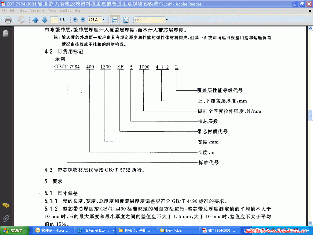

请问附件中纵向全厚度拉伸强度是皮带断裂的数值,还是皮带允许使用的拉伸强度?请指点!
发表于 2010-11-4 13:42:00 | 显示全部楼层 来自: 中国湖南岳阳
是皮带允许使用的拉伸强度。
 楼主| 发表于 2010-11-4 15:41:54 | 显示全部楼层 来自: 中国江苏常州
我今天咨询了生产厂家,好像这不是皮带允许使用的拉伸强度,这是导致皮带断裂的强度。不知楼上的说法是否有出处?
发表于 2010-11-5 09:41:01 | 显示全部楼层 来自: 中国山西太原
这个强度是带能够承受的拉伸强度的最大值,实际使用值应小于此值才是安全的。
 楼主| 发表于 2010-11-8 12:03:53 | 显示全部楼层 来自: 中国江苏常州
谢谢楼上两位的回答,谢谢!
发表于 2010-11-9 12:21:05 | 显示全部楼层 来自: 中国辽宁沈阳
具体依据一时未找到,不过,实践中,多是按允许使用的拉伸强度来选用的(按经验要有安全系数)。$ W* N% D( n$ d; z( V. @$ C1 }
一般来说,产品标记上的性能指标应该是允许使用的一般指标,否则,容易引起使用误解,而造成不必要的危险。3 O! I/ a3 Y% m; l' d1 u5 h3 M
按此逻辑分析,该标记上的此项主要性能指标应该是指允许使用的拉伸强度。
 楼主| 发表于 2010-11-12 07:52:40 | 显示全部楼层 来自: 中国江苏常州
当然你的推断是可以的,但是科学是要有依据的,没有依据,否则很容易误导大家的
发表于 2010-11-12 21:38:43 | 显示全部楼层 来自: 中国辽宁沈阳
4 Z  G$ ^* z2 L1 }  ejackchangzhou 发表于 2010-11-12 07:52 http://www.3dportal.cn/discuz/images/common/back.gif
' L1 z0 a& d0 v. b% t/ L' d若是负责任的设计者,就应该主动与供货单位联系,进行相关咨询和确认。
