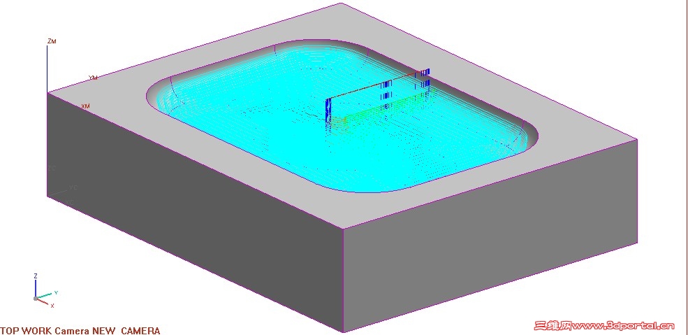

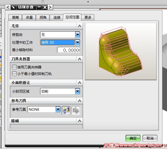

我在书上看到一个功能说是用于二次加工是把第一次加工的残余材料作为毛坯 RH){U7S693UM(N%WC4M)MHG.jpg ——可是为什么我明明设置了可是还是有好多空刀 R(B5)5Z5A7ZPU8SF}Z7FI19.jpg ,反而用配置文件到能弄出这效果,那位大哥指点一下啊,QQ1161638892

要出现这种二次切削效果,首先是要有上一刀轨制作的“毛坯”,也就是说要在本操作使用“二次切削”功能,必须在上一操作就设置,本次操作设置的是为下一操作准备的。
发表于 2010-11-5 07:39:57 | 显示全部楼层 来自: 中国山东烟台
同意楼上的,当然也可以不设置,可以用根据层

不是每个功能都实用了。会用的用的好的才是真的好。用参考刀具了。
发表于 2010-11-16 10:21:12 | 显示全部楼层 来自: 中国江苏南通
参考刀具其实没有IPW功能好,参考刀具容易出现撞刀现在,只是参考刀具生成刀路比较快而IPW生成刀路比较慢。

处理中的工件:【使用3D】的意思是把该操作以前所有操作加工后剩余的材料作为本次需加工的材料

IPW不仅慢,还容易生出很多不必要的刀路
发表于 2012-6-7 22:00:56 | 显示全部楼层 来自: 中国广东东莞
要前面有同一工序,
