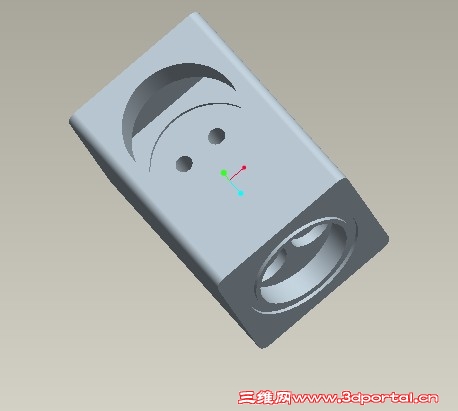

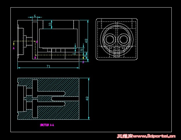

请大家帮忙看看,怎么将这零件的工程图表达清楚,寻高手

你大爷呀、求人家、还不贴张图、谁知道是个什么东西、、、、没点诚意

 楼主| 发表于 2010-11-4 08:28:28 | 显示全部楼层 来自: 中国广东韶关
大爷说得极是,我马上贴图

发表于 2011-2-8 13:03:00 | 显示全部楼层 来自: 中国辽宁辽阳
没太看明白是什么东西,能用线框的模式再重新表示一下吗???
发表于 2011-2-8 16:21:12 | 显示全部楼层 来自: 中国山东青岛
主视半剖 俯视  全剖 左右各一向视图光要面的 这样基本就能表达清楚了吧  好象 没必要弄个阶梯剖
