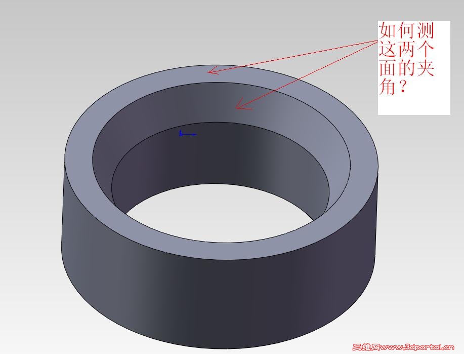

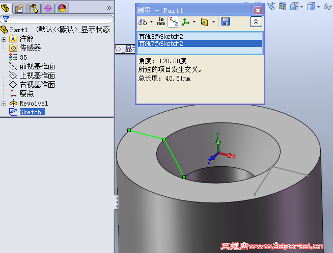

[已解决] 在2011中(别的版本也可以)如何测图中所示两个面的夹角
发表于 2010-11-3 16:00:30 | 显示全部楼层 |阅读模式 来自: 中国辽宁盘锦
本帖最后由 阿帕奇 于 2010-11-3 16:01 编辑 1 S. [9 N; Z/ C0 M* ~: c
1 F' j! ]. e' k/ y& R% |1 R
如题,谢谢!

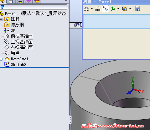

4 X0 j! S& X# X0 i, K' A) S) [8 ~2 b% u$ V6 }; X" m  Z
角度是指平面与平面之间的夹角。这种现象不能直接测量/ q/ f. U! b! h3 ?$ Z  I$ c
1.png % `! h- n$ r/ m) l9 J' {

做个过圆心的剖面,量下就可以了。
发表于 2010-11-3 16:52:33 | 显示全部楼层 来自: 中国北京
画条母线吧

UG是可以,SW我也是如楼上几位的方法测得,有没有简洁的办法,查了以前的帖子测量这功能没改进呢
发表于 2010-11-4 08:04:36 | 显示全部楼层 来自: 中国河南三门峡
生成工程图,标注一下就知道了。

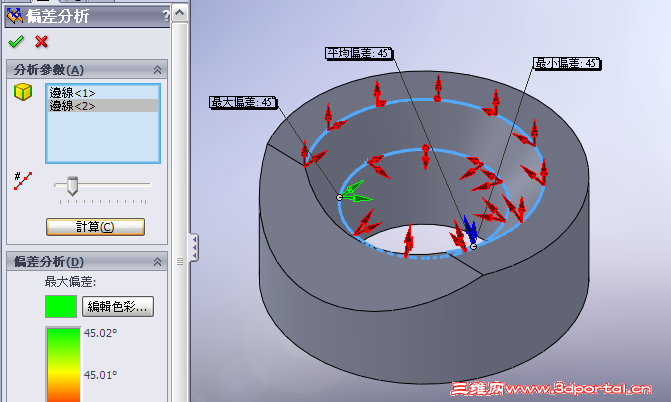

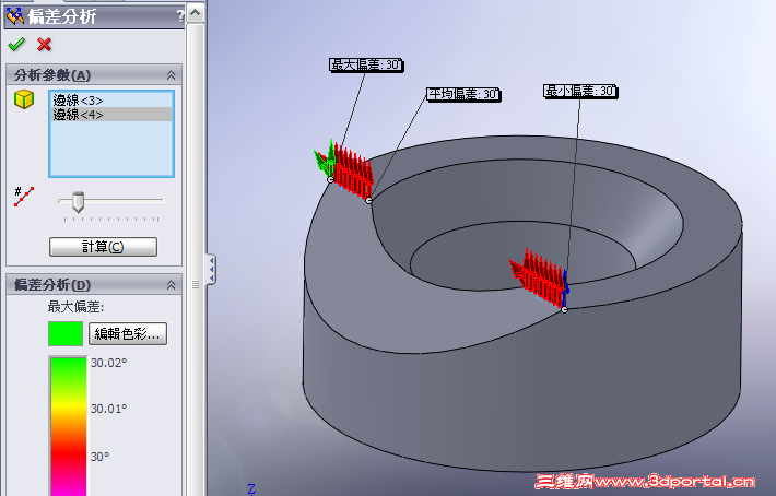

发表于 2010-11-4 09:03:25 | 显示全部楼层 来自: 中国台湾
UG是可以,SW我也是如樓上幾位的方法測得,有沒有簡潔的辦法,查了以前的帖子測量這功能沒改進呢
+ e. l  X5 w6 N阿帕奇 發表於 2010-11-4 07:58 http://www.3dportal.cn/discuz/images/common/back.gif
sw 我也不熟練 這種sw直接測量不出
* T' K' }' n# H( Z/ F, o% k  l# {1 I不過簡單的我會用偏差去分析 參考就好 試試...
chenjun520601 + 5 不错的方法
 楼主| 发表于 2010-11-4 09:27:15 | 显示全部楼层 来自: 中国辽宁盘锦
不能這樣說吧!萬一是一個輸入的實體呢?! d3 g, M$ R3 b# s. L
雖然看似簡單,但討論一下方法技巧還是可以的。
9 E* O' U2 U6 `/ {+ {$ v. hzzshuang 发表于 2010-11-4 08:22 http://www.3dportal.cn/discuz/images/common/back.gif
是的,如今的技术交流很多时都是外来实体,有些时候必须是测绘的。有时逼得开两种软件,脑袋不大都不行
 楼主| 发表于 2010-11-4 09:28:17 | 显示全部楼层 来自: 中国辽宁盘锦
sw 我也不熟練 這種sw直接測量不出' \) ^# ^/ g: D; E' }, _7 }/ r
不過簡單的我會用偏差去分析 參考就好 試試...7 b2 l* ]! l' O5 a- V) t
bird9077 发表于 2010-11-4 09:03 http://www.3dportal.cn/discuz/images/common/back.gif
这种方法我认为可行,赞一个!

我用的第一種方法, L7 k3 q; j) i9 f7 [! C
實在所要測量的面上建立新面,然後2d繪圖。。。
: e: C2 |- r9 j( H* w/ e這樣比較複雜的小夾角,只要面定位準確就都可以測量出來。: o% \) I! f) ~7 ~! ?, T( E
另外一個優點就是,2個非同面上的不規則凹凸體的斷面距離和夾角都可以弄出來。分析的話,如果2個東西沒接觸,就沒得分析。。。

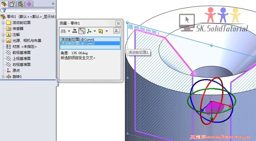

发表于 2010-11-8 10:44:26 | 显示全部楼层 来自: 中国浙江宁波
利用活动剖面:4 u/ q! b' G) ^1 |, `6 R) t

这个角度在几何上本来也是没有一个合理定义的吧。
发表于 2010-11-9 17:36:09 | 显示全部楼层 来自: 中国浙江宁波
是的11版本测量还是没有改进!测量外来文件还是麻烦了!

還是有插件可以直接測量 不過掛上的怎樣都沒自帶來的方便
6 |2 u$ q" m7 B- ]2 d最好SW自我改進比較好
发表于 2010-11-10 08:37:32 | 显示全部楼层 来自: 中国江苏苏州
直接在3D中测量一下 两个面就可以了
