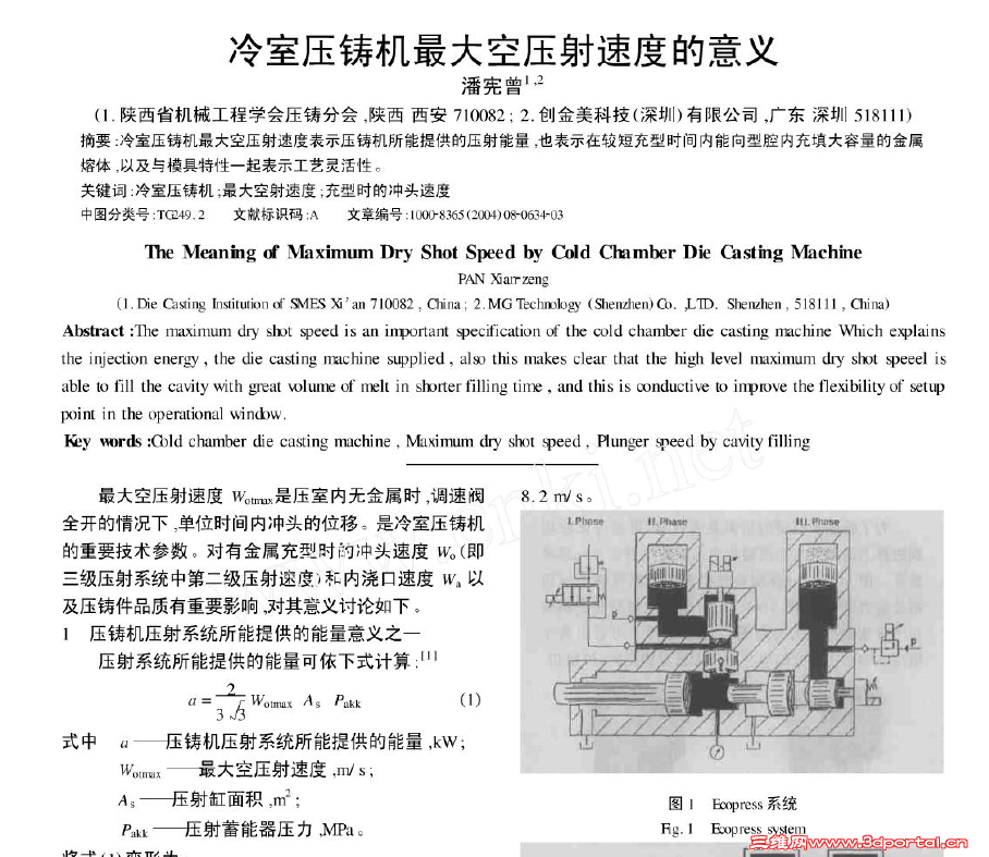

看下这文章
冷室压铸机最大空压射速度的意义 .pdf
828.39 KB, 下载次数: 10
