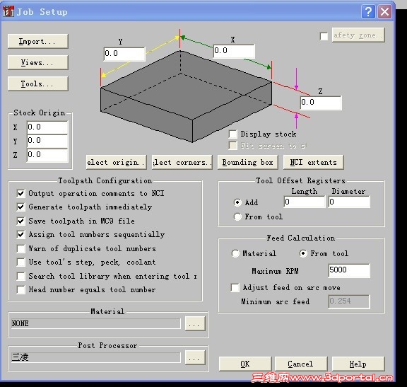

JOB SETUP里默认的最高转速是5000,从刀库里取刀出来,本来15000的转速成了5000,高速机5000锣不动。怎样把这个5000改掉?先谢过。 附图如下

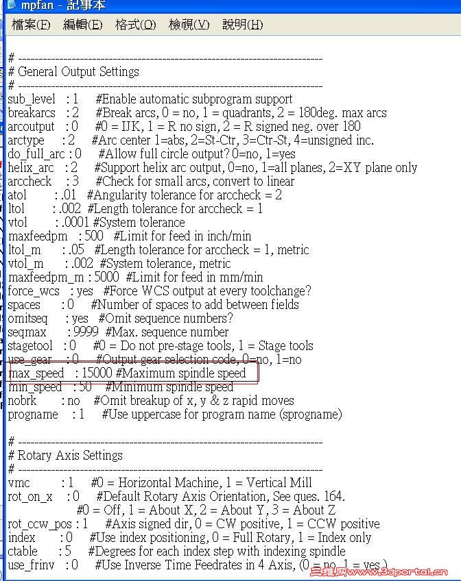

看看你的后置处理里最大转速设置的是多少
发表于 2010-11-3 23:51:53 | 显示全部楼层 来自: 中国台湾
如圖示:...........

8 G2 x+ d' b1 A9 W; B& d1 T+ Z7 o3 y研究了下,还有另一种方法,在刀路模板里改掉默认的最高转速
3 d3 q, N% ]2 W; D6 ^( k: w打开刀路模板里的任一种刀路,在刀具参数页面的刀具显示区右击,打开JOB SETUP,就可以改
9 D. I7 Y  q0 J3 R/ u各种刀路是关联的,其它的最高转速也自动改了
发表于 2010-11-4 09:17:19 | 显示全部楼层 来自: 中国台湾
直接調出默認模板的工作設定修改保存就可 包含需要的其他參數

直接把这个数改大了18000就可以
 楼主| 发表于 2010-11-5 09:07:46 | 显示全部楼层 来自: 中国广东深圳
直接把这个数改大了18000就可以
2 Z5 U: B: q0 F; @+ P/ W) K4 _下次还是要改。

要在机床的模板里把5000改为15000猜有用,单改后处理是无法彻底解决的

在刀具里面设可以啊,我的是在后处理里面设好的。

觉得在模版改比较好

这个东西我们都是在后处理里面改的,这样比较方便
