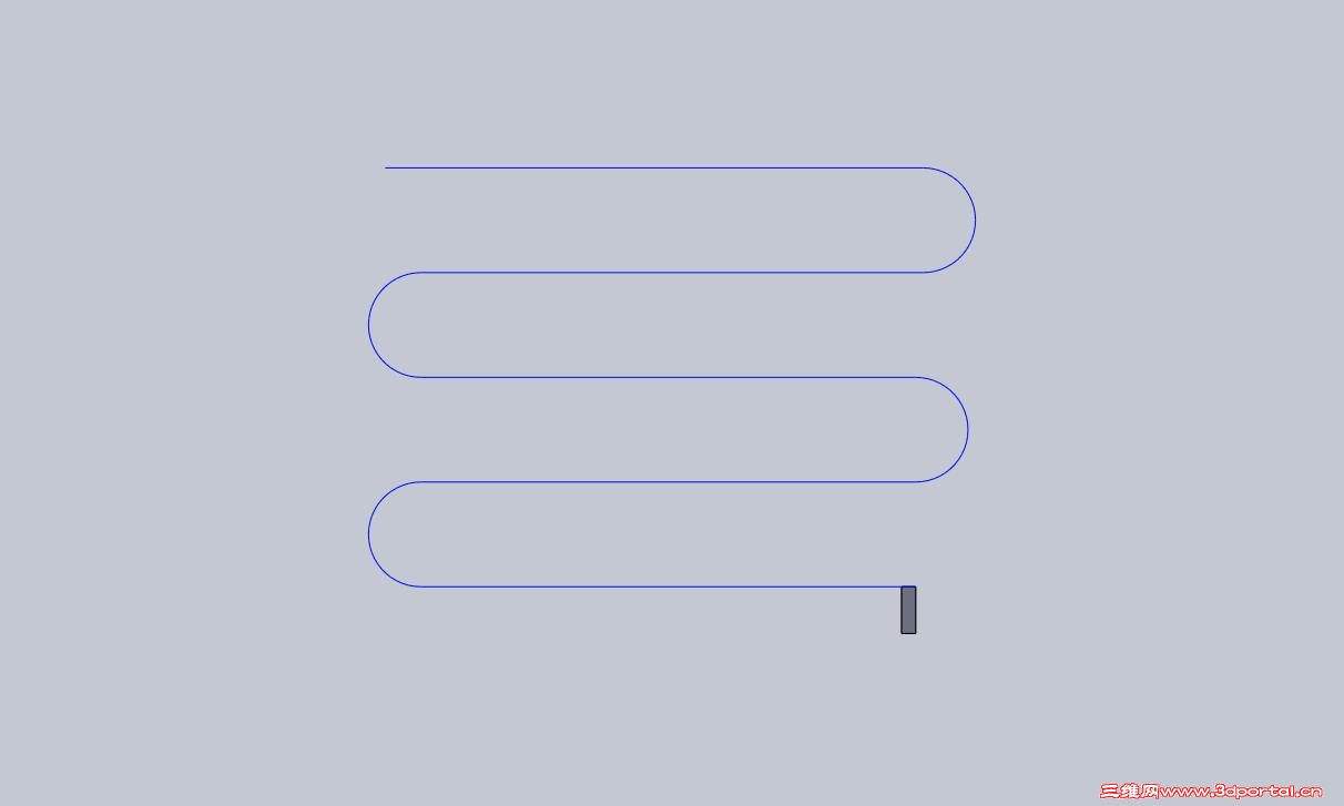

如何按此曲线阵列?????最主要的是如何在R那里做到阵列?
发表于 2010-11-2 16:49:38 | 显示全部楼层 来自: 中国广东韶关
选第一和第二条直线,以及第一和第二个圆弧,阵列就可以了
发表于 2010-11-2 17:08:59 | 显示全部楼层 来自: 中国江苏常州
先把此分段曲线用组合曲线命令组合为一个完整的曲线,然后再用曲线阵列即可!
发表于 2010-11-2 20:47:39 | 显示全部楼层 来自: 中国广东深圳
3楼是正解!
发表于 2010-11-6 13:37:33 | 显示全部楼层 来自: 中国江苏南京
刚才按3;楼的方法试了,可行
