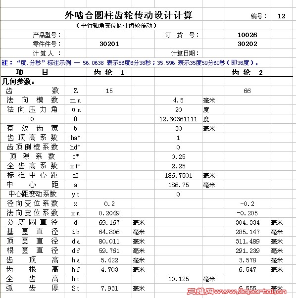

我有个设备原来是使用直齿轮传动的,噪音大,想改成斜齿轮传动的?有哪位高手能提供点技术信息或资料?. m, j  l$ S3 v, ^4 b4 Z+ s
我把目前的齿轮参数给大家。2齿轮模数为4.5,齿形角20°,齿顶高系数1,连接电机的小齿轮(齿数15,分度圆直径67.5,变位系数+0.2);0 [/ W& ^' a$ V/ E6 g
大齿轮(齿数68,分度圆直径306,变位系数-0.2)。" L, M, L7 h2 C
修改为斜齿轮传动后保证2轴中心距不变。- {4 A" k6 I' _+ g* T0 x
哪位高手能帮忙指点或者修改不胜感激。
发表于 2010-11-2 14:05:14 | 显示全部楼层 来自: 中国湖南岳阳
请按Z1/Z2=15/66,计算试试看。
 楼主| 发表于 2010-11-2 21:29:57 | 显示全部楼层 来自: 中国河南郑州
看不出来改成斜齿轮的效果啊?
