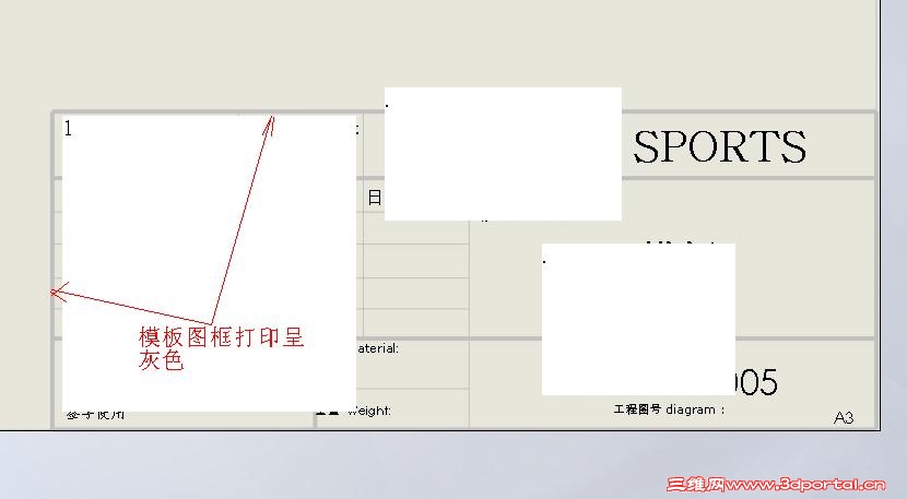

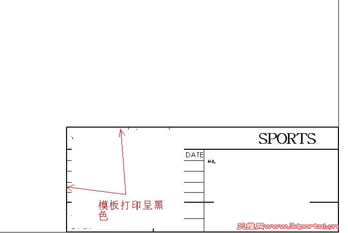

小弟这几天在研究工程图模板部分,想把打印的工程图图框调成截图中的黑色,虽然捣鼓成功了,就是不知道确切在哪里设置的,望各位达人指点!

自定义——线形——线色

 楼主| 发表于 2010-11-2 19:18:09 | 显示全部楼层 来自: 中国江苏南通
2# suning0127
$ u: j  \  u1 ^根据兄弟的指导演练了一番,确实如此,看来工程图教程得仔细看看了,谢谢你!
