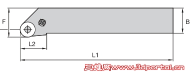

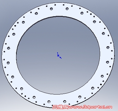

截图00.jpg 截图01.jpg   锻件外径1900 内径1600 高度180 ,粗车端面 外圆 应该选用什么类型的刀具及刀片?
7 L0 S" @' Z* u0 w3 d  [) o( J; j; ?9 w* J) n* W
粗车用这样的刀具 刀杆32*32*190  R8的圆刀片怎么样
发表于 2012-9-16 13:25:15 | 显示全部楼层 来自: 中国河南郑州
不会是先钻孔后车的吧?根据加工材质选择刀片即可,参考百度《加工工件材料材质对应的硬质合金和立方氮化硼刀具种类》
