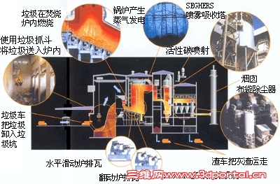

发表于 2016-7-29 15:35:45 | 显示全部楼层 来自: 中国山东青岛
垃圾焚烧工艺流程图
9 j) G4 W( m1 W2 T  T8 [  g, z$ L* R3 m* @6 _% d1 [
SEGHERS垃圾焚烧技术主要工艺流程描述
进厂的垃圾车经称重后,把垃圾倾卸到垃圾储坑,垃圾抓斗把垃圾送进料斗,垃圾经料斗和进料斜槽进入焚烧炉。进料斜槽在焚烧炉的端部起到密封作用,并向进料口和SEGHERS智能化炉排系统配送垃圾。
垃圾在焚烧炉内经过干燥段、燃烧段和燃尽段所构成的炉床,有效地进行焚化,垃圾燃烧后留下的炉渣经炉床末端排出。炉渣由湿式出渣装置排向灰渣贮坑,然后由灰渣吊车抓取并装车外运,进行填埋或综合利用。
先进的炉膛设计和控制技术确保焚烧产生的烟气在炉膛内保持温度850摄氏度以上至少停留2秒,以便使燃烧生成的二噁英类物质大量被破坏分解。焚烧炉出来高温烟气经余热锅炉产生高温高压蒸汽,推动汽轮发电机组发电或进行供热,实现能源回收。
从余热锅炉出来的烟气进入半干式反应塔和袋式除尘器等烟气净化系统,除去酸性气体、粉尘、重金属和二噁英,最后符合环保排放要求的净烟气经烟囱排入大气。
垃圾坑里的垃圾沥滤液污染物浓度很高,经过混凝蒸发处理后与厂内其它需处理的低浓度污水混合,再经生化处理后可达标排放。
1.JPG.jpg % ^+ c& J) N* E# J3 J0 C. W

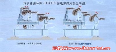

5 K* I  Z. l" \& ~7 e& y2 R! t0 H9 h- a
垃圾输送:水平滑动炉排瓦 搅动/鼓风:翻动炉排瓦
具有多级燃烧区
干燥、脱去挥发份、热解气化、燃烧、燃尽及冷却的一系列过程都发生在深圳能源环保―SEGHERS多级炉排上,为了实现各个过程的完美控制,整个炉子由长度不同的多个单元组成,并形成功能各不相同的三个区:干燥区--燃烧区--燃烬及冷却区。
具有完美燃烧控制
重要的燃烧控制参数如垃圾给料量、搅动/鼓风、一次风供给等,在炉排每个区域都独立地得到控制,这就保证了垃圾充分燃烬,具有连续的高产汽率和垃圾处理能力及最低的废气排放量。
具有很强适应性
深圳能源环保―SEGHERS多级炉排能处理低热值和高热值垃圾,并适合于处理不同种类的垃圾,包括市政垃圾、工业垃圾、污泥、生物垃圾等。另外,深圳能源环保―SEGHERS多级炉排一个重要的优点是不需要对垃圾进行预处理。
安装时间很短
按照标准摸块化设计制造的深圳能源环保―SEGHERS炉排,在工厂已得到很好的装配,所以现场安装所需的时间很短。而且,SEGHERS的经验显示已经建成的工厂也能在最短的时间内得到改造更新。
垃圾处理量范围很广
深圳能源环保―SEGHERS多级炉排是按照标准摸块化设计制造的,单台炉每小时处理1.5―25吨垃圾(36―600吨/天)。无论是处理量大的还是小的垃圾焚烧发电厂,都一样能保证垃圾完全燃烬,并具有高的能源回收效率。
