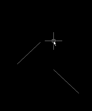

各位前辈,如题?小弟都是从直线外随便选个点,再画,然后用移动命令,但不能确保有多长,很烦恼,还有更快更好的方法吗?

设置好“极轴追踪”即可。

旋转复制90度

极轴追踪是个好办法,条件
$ N, a5 j& _4 c! E1.打开极轴追踪(F10)." P8 E+ X1 {, G+ w$ H9 o
2.极轴角设置-增量角为90°
( W" t. D! u: {8 n8 @* @# |4 {. m3.极轴角测量选择相对上一段。
! t7 \5 J4 w8 R# W! E不过,我觉得如果不是很多线段,没有必要这样设置!) Y  a' p5 z3 n2 p
如寻找垂点做垂线并移动 或 选取夹持点复制并旋转还是很快的!当然还有一个方法:用构造线来做(更笨了)
