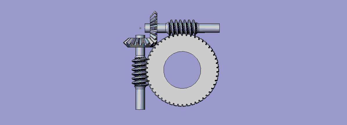

[求助] 问下双蜗杆减速器是如何消除回差的?
发表于 2010-10-29 09:13:02 | 显示全部楼层 |阅读模式 来自: 中国天津
双蜗杆减速器是如何消除回差的,我理解的如下图这样,能不能尽可能小的消除反相回差?/ ^7 n7 o: f5 ]1 d( S8 I( Z

4 J5 x( {6 k+ A5 [5 X2 L$ [# |看下图,http://dtcjc.com/en/product.asp?lt=4,这家公司设计的双蜗杆减速器,看说明是可以减小反相回差# p4 C& n4 x& Y
- v1 z1 z4 n; v' G6 b; C
! v0 s$ f* I5 D, X& u5 W. k
$ a) ~  L, e0 B8 y- R有没有相关的资料呢?

原理是:轴向调整蜗杆,使蜗轮两侧分别与2个蜗杆的不同的齿面接触,从而保证反转时有较小的侧隙。
