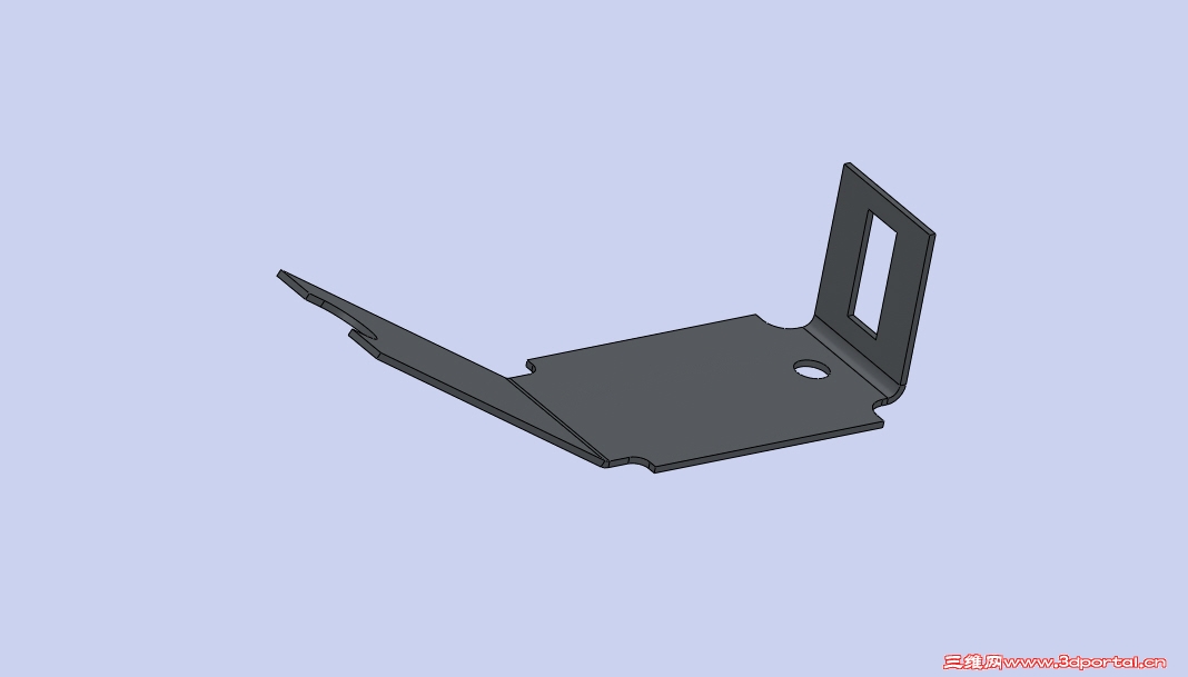

类似于这种冲压件,要用什么模具,是一个模具就可以做出来了,还是需要先冲裁出孔和外形,然后再折弯?谢谢

要先冲裁出孔和外形,然后再折弯

落料冲孔-----压弯

根据图片看,产品尺寸应当不是很大;主要是看你的批量大小了,批量大,用连续模,1副模具;批量小,用工程模,共落料冲孔及压弯成型2个工程。

这个好做,先外形和内孔一起落。再做折弯。折弯可分两次成型,也可一次成型,但必须以孔定位

两次,一次冲,一次折。

顶4楼,量大就用连续模。

看尺寸大小,如果太小的话,建议连续模搞定,如果尺寸比较大的话,建议还是两套模具开出来搞定,冲孔落料一副,弯曲一副。以孔定位效果会比较好

还是分两步比较好 那样质量还能保证   步骤就是按上面大多数人的意见 先冲 在弯
