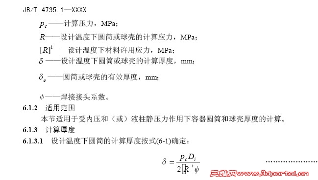

QQ截图未命名.jpg 1.jpg 我要做个容器,设计压力为0.05MAP,筒体直径为2800,但是我按GB/T4735常压容器的计算公式,计算出来壁厚只有0.58mm,按标准来说这个压力是在GB5735的要求之内。为什么会这样,到底这个厚度应该怎么算。急,各位大虾请帮忙。。筒体内部装的是石灰··

你按标准算出来的厚度是计算厚度,但按JB/T4735的规定,壳体的最小厚度值(不包括腐蚀余量),碳钢和低合金钢应不小于3mm,高合金钢不小于2mm;同时在设备不同的结构形式下,还要考虑壳体的刚度问题,特别是在设备在渗水试漏或装满物料是,壳体容易失稳、扁塌。

是的,这个规定我知道,不能小于3mm,但是厚度该怎么算?难道没有好的计算公式吗?

公式没问题,但是选用材料的许用应力不一样会对厚度有较大影响,另外腐蚀余量等都在考虑的范围内,个人观点

要考虑制造,试压,运输的刚度

设备设计包括:强度,刚度和稳定性。都要考虑。
6 K* @6 X" I; `- J0 X以上所说案例,强度没有问题,但是刚度问题站主导地位,应根据刚度问题求解此问题。

不是没有好一点的公式。我们在设计压力容器时,要认识到压力容器的主要实效形式是强度原因,所以才把对强度进行校核作为重点。而在实际情况下,压力容器的实效形式还有多种失稳等等。那个公式是按照强度进行校核。而常压容器当然压力小,对强度要求也就低。但是当材料薄到一定程度失稳等因素成为主要因素,所以规定了一个最低值。

设备装的是固(粉)态的东西,如果是卧式的可以通过计算鞍座来确定筒体的厚度。
5 H- A6 s. a- ]) w2 _: C3 \& S如果是立式的耳座的,可以计算耳座处需要的厚度要决定用多少厚的壳体1 B, Z. p: {5 Z% j, ?
如果计算中不考虑物料压力的话,就要考虑堆积对筒壁的摩擦

筒体直径2800,内又装有较重的物料。建议厚度选8--12。

低压或常压设备的刚性不好确定,所以这样的容器我一般都是参考“化工设备标准手册-第三卷-化工设备标准系列”来定厚度(和结构尺寸等),腐蚀大或外压时,再校核一下。: m2 t2 y7 ~8 f0 |; I$ q
    搜“化工设备标准手册”,本论坛有
