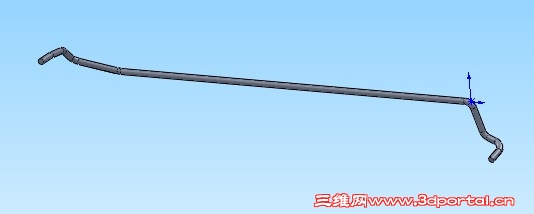

请问这种管件如何做4边正方向沿着管身的相切面?自己是在想不出办法了。请高手指点!!!万分感谢

 楼主| 发表于 2010-10-27 14:43:05 | 显示全部楼层 来自: 中国江苏苏州
如何能找出管件的中心线呢?郁闷啊
发表于 2010-10-27 21:29:10 | 显示全部楼层 来自: 中国河北保定
随便选中柱面然后再选中原始基准面即可得到所要平面,
! H& T& O: P& e. M6 W  V中心线可以打开临时轴,但是不是连续的。如果是自己画的,则扫描路径就是中心线。
 楼主| 发表于 2010-10-28 10:40:26 | 显示全部楼层 来自: 中国江苏苏州
此图不是我画的啊!哎 用3D草图去绘制不知道是否准确
发表于 2010-10-28 12:58:52 | 显示全部楼层 来自: 中国浙江杭州
看了下楼主给的模型,关键是没有绘制过程,如果有扫描时做的3D草图就简单了
发表于 2010-10-29 08:25:59 | 显示全部楼层 来自: 中国广东深圳
通过圆柱面、临时轴和原始三基准面,还可适当增加参考点,可以得到任何基准面。
发表于 2010-10-29 08:37:59 | 显示全部楼层 来自: 中国山东聊城
重新画一个,再做相切面不就解决了
