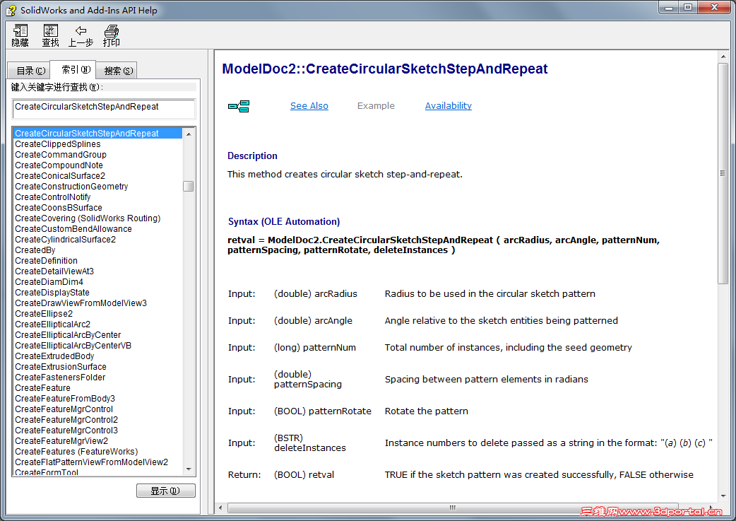

boolstatus = Part.SketchManager.CreateCircularSketchStepAndRepeat(0.06884683510638, 5.654866776462, 5, 1.256637061436, True, "", False, False, True)对比了很多还是看不懂这个圆周阵列函数里的各个参数是什么意思?希望高手指点!我用VBA做一个生成齿轮的宏文件,先做了一个齿的草图,还需要阵列,但是不知道圆周阵列函数中各参数的的实际意义,做不下去了,恳请各位帮忙!或是有什么更好的思路。希望只针对这个问题回答,不用插件,Toolboxs之类的,我只是想解决上面所说的那个问题!

类似这样的问题,还是自己找帮助比较靠谱。/ N) E+ ~( Q! r. u+ \, f8 n/ @
打开SW的API帮助,自己搜一下就有了。
* R' L# Y* `& Y* _) G6 q
