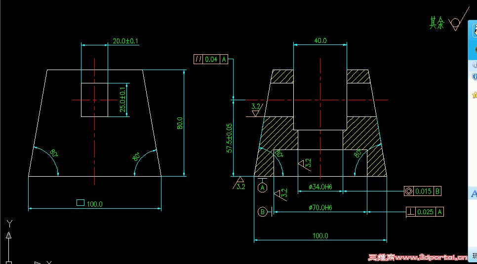

[求助] 这个零件的工装该怎么做?
发表于 2010-10-25 23:04:16 | 显示全部楼层 |阅读模式 来自: 中国北京
如图:是一个铸铝件,还有一些细节没有标注,该怎么做工装。
发表于 2010-10-26 00:14:02 | 显示全部楼层 来自: 中国河北石家庄
要干那一道工序?
 楼主| 发表于 2010-10-26 08:56:38 | 显示全部楼层 来自: 中国北京
要以底面为别的工序的基准,所以先加工底面和在车床上加工两个圆。

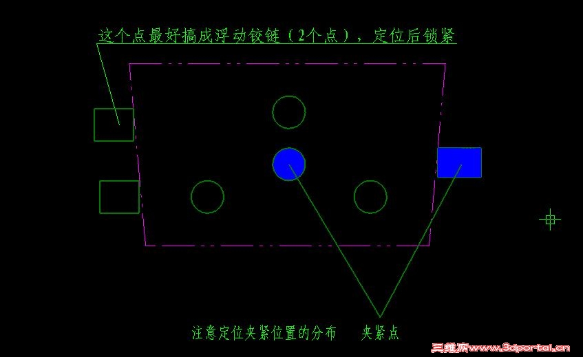

发表于 2010-10-27 09:04:33 | 显示全部楼层 来自: 中国山东烟台
7 W7 m8 |) m" n8 S, P7 b& J' K: B参考一下吧
 楼主| 发表于 2010-10-27 09:20:30 | 显示全部楼层 来自: 中国北京
多谢斑竹老哥。我看看,有不明白的再请教。
