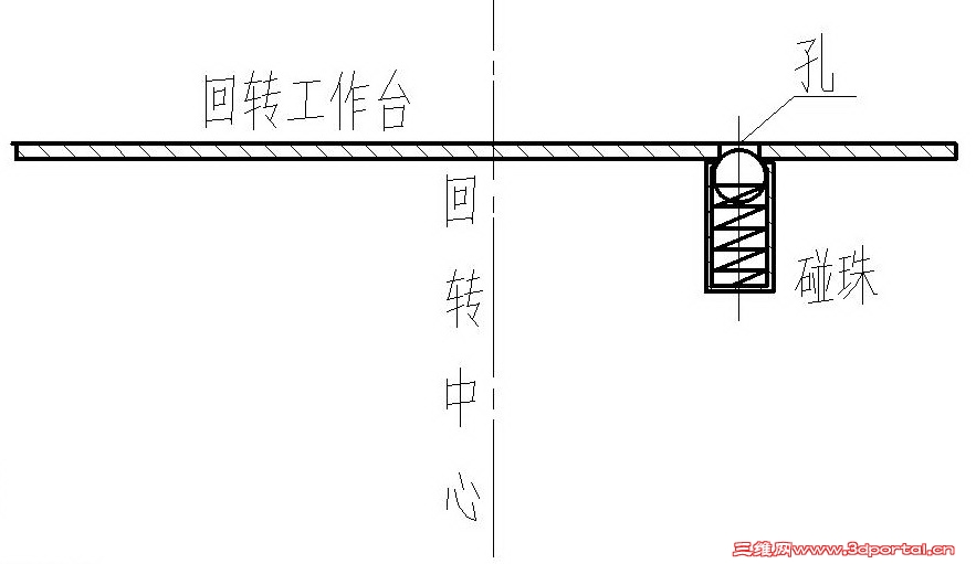

请教各位:机器的操作面板(具体是注塑机的操作电脑面板)可以绕支点270度旋转,当转到任意位置可以停止具有一定阻力才可动的结构,想了半天都想不到好的简单结构,先谢谢啦

象楼主说的这种情况可以这样想想
: S; Y5 \* ~! `; N1。适当增加转动副的摩擦阻力1 R- Z$ A' \$ Z2 ^7 M/ w
2。减少转动的力臂。
发表于 2010-10-29 18:57:18 | 显示全部楼层 来自: 中国辽宁沈阳
按你的要求画了一个方案给你参考。

发表于 2010-12-9 16:39:45 | 显示全部楼层 来自: 中国广东广州
不需要的,直接用台阶轴,轴取K7公差,套在标准件的塑料门套上,可以旋转,又有点阻力
发表于 2010-12-10 13:53:59 | 显示全部楼层 来自: 中国江苏南京
轴上套个弹簧,增加面摩擦力即可
发表于 2011-11-17 12:00:58 | 显示全部楼层 来自: 中国辽宁大连
旋转270° 是可以的  增加个限位螺丝就可以了,不过想带有一定的阻力 就不太好弄了 因为不管上面材质 时间久了肯定会有磨损,如果不怕麻烦可以选择用齿轮,相当与减速器一样。不过用在这样的小结构上面显然是有点浪费了。
