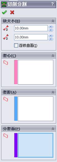

再者,在应用切削分割的时候,其三个选框中均允许选取多个对象,再一次说明可同时对多个零件进行分模的可能。如图(2)所示。
) q0 x6 ^" H4 H4 S) F9 }) X5 j% I4 Y/ w* h: r* m2 b+ ]- ^
http://www.ict.com.hk/broadcast/web/tech/0102.jpg
" N! y$ ?* d- D$ i
图(2)切削分割) }/ b+ }/ X* E0 E: C; f

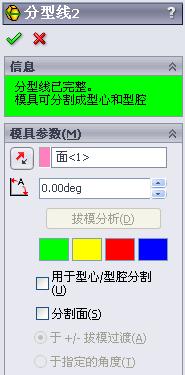

那么,大家是否能发现,当创建第一个零件的分型线时,用于型心/型腔分割此选项默认是被激活的,也就是说被打上了勾。而当创建第二个零件的分型线时,该选项默认是没有打勾的,如果不注意的话就难怪分不了模了。如图(3)红色区域所示。打上勾之后就能顺利将多个零件一次分模了,很显然,SolidWorks中自带的模具工具是可以对多个零件同时分模的,再次强调的是这些零件是不带孔的,大家不妨可以试一下。
5 b% G7 m7 v4 z3 X& ]) c2 u% X8 S9 r5 I" W' B- n' y
http://www.ict.com.hk/broadcast/web/tech/0103.jpg: W! O  d. C0 B2 \
图(3)分型线- e$ y( U8 `' ~% D% R4 W
