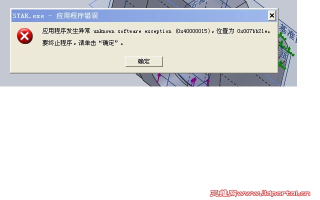

[求助] solidworks2010 simulation静态分析出错 源文件发上来 求高手
发表于 2010-10-24 21:32:05 | 显示全部楼层 |阅读模式 来自: 中国河北秦皇岛
12.rar (409.98 KB, 下载次数: 119)

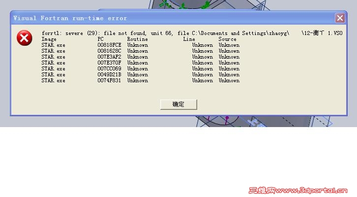

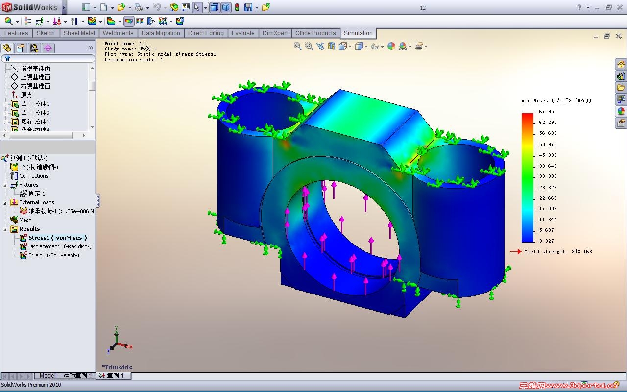

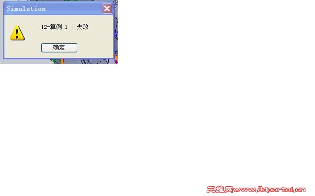

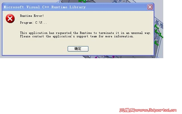

 楼主| 发表于 2010-10-24 22:03:05 | 显示全部楼层 来自: 中国河北秦皇岛
网格做好后 运行 然后出现1图 依次点击确定 会依次出现234图 1.JPG 2.JPG 3.JPG 4.JPG 是文件缺失还是步骤有问题 求解

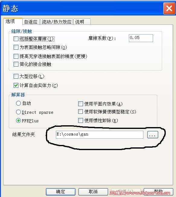

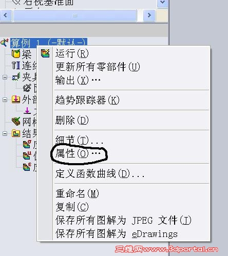

发表于 2011-6-3 11:21:06 | 显示全部楼层 来自: 中国河北秦皇岛
这个问题是由于分析产生的中间文件不能找到含有特殊字符的文件夹导致的!' W* E$ t, B2 Q, v9 a; i6 K
解决这个问题,有两个方法:
# X+ Q3 g, m: ~) Z; I) R* G1.把文件拷贝到只有英文、数字和下划线的文件夹,并删除算例,重新定义算例,但有时可能也不好用;但从文件开始就在无特殊字符的文件夹建模和分析的肯定没事。* d: j$ F1 A; p/ w3 f9 G; b5 L, W
2.在算例的属性里强制定义结果文件的文件夹,就都搞定!如图所示!右击算例,选择属性,然后在弹出的对话框里选择一个无特殊字符的文件夹。
