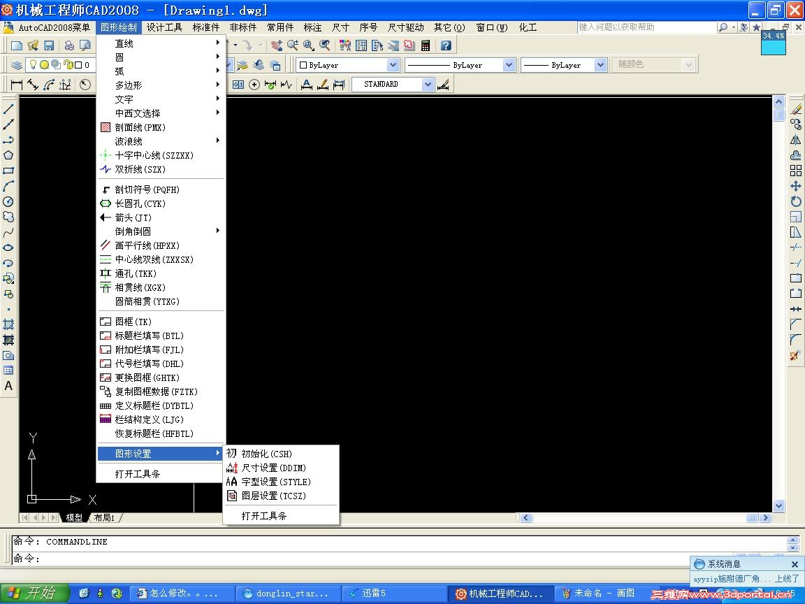

求助  我在机械工程师里作图 设置了粗糙度符号的高度为8 可是为什么画出来的却是20多啊  放大了4倍  哪位好心人知道怎么办。。。。

这是由于初始化时,比例输入4造成的,是正常现象,相当于标注样式中的全局比例。

1 P2 P$ B) Q/ K+ _1 z8 I) q  p 请问在哪里改回来啊  我的确一开始输入了个4  但是现在不知道怎么改回来  没有输入比例那一步了已经 在哪改呢

重新进行初始化,并输入1,就是你所设置字高的实际尺寸。

不知道初始化的命令。。。。。。找不到在哪改啊  告诉我一下吧

单击图示下拉菜单下的初始化命令或在命令行输入快捷键CSH回车,在命令行就会出现输入比例的提示,这时根据打印比例输入合适的数值即可。
