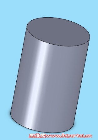

求助大侠们,怎么样才可以坐到如题的要求??谢谢。

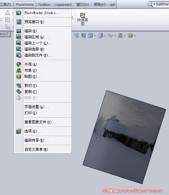

用photoworks中的贴图工具。
