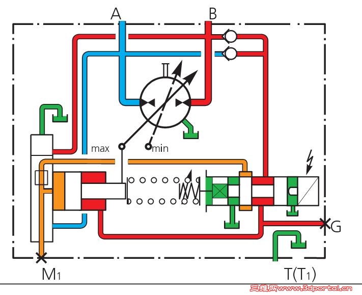

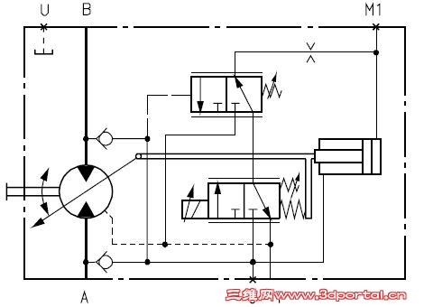

力士乐A6VM*EP2D型马达,图中两个阀怎么动作的,在什么情况下动作的,上面的好像是压力切断阀。新手,有点迷糊,请教高手

+ [# T9 C) u# e+ p贴一张A6VE--EP马达的结构原理图。

上面那个阀是压力切断阀,在马达进口压力达到设定压力时,马达变到大排量! A5 j7 {1 E% o* f! r& E0 c
下面是控制阀,改变控制信号的大小,马达排量能从最大排量变到最小排量
发表于 2011-10-14 11:15:00 | 显示全部楼层 来自: 中国北京
上面的阀是压力切断阀,在马达A或B的压力超过其设定压力时该阀动作,使马达处在最大排量状况。下面的阀是控制马达斜盘摆角的,可最大--最小变化。
发表于 2011-10-27 22:57:18 | 显示全部楼层 来自: 中国江苏常州
当下边的电磁阀失电时,马达始终工作在低速状态(大排量)。
: T  T* P' ~/ Y4 |+ w) x当下边的电磁阀得电时,马达工作在高速速状态(小排量),但负载大时(压力高),马达自动切换到低速(大排量)状态。
