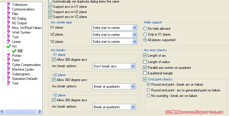

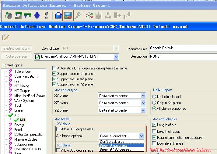

现在本人用的是mastercam x4。后处理出来的圆老要分成四段才能铣削出来~~在实际加工中圆度好像有点影响!
5 ?0 k- J2 l( t7 `8 N" Q8 W/ g9 |+ N6 h  H* M
arcoutput$   : 0     #0 = IJK, 1 = R no sign, 2 = R signed neg. over 180
. _& D7 T  O9 Oarctype$     : 2     #Arc center 1=abs, 2=St-Ctr, 3=Ctr-St, 4=unsigned inc." i' j( G; \0 l+ b9 @$ c7 ^. _1 n7 p
breakarcs$   : 0     #Break arcs, 0 = no, 1 = quadrants, 2 = 180deg. max arcs
+ ]7 W6 @+ {+ d8 ^6 `; {$ kdo_full_arc$ : 1    #Allow full circle output? 0=no, 1=yes
, B0 d- m$ {+ g0 T# q( C  Ohelix_arc$   : 1     #Support helix arc output, 0=no, 1=all planes, 2=XY plane only
0 A$ P  W( n# K2 X; l0 H9 N0 J8 _0 U3 x* f3 P7 u5 K# Q- o3 D$ x
4 l+ ]1 q/ o: c3 V0 b1 W( x5 z, v设置应该没什么问题~~为什么会出现这状况~~请高手指点下!

 楼主| 发表于 2010-10-24 15:53:26 | 显示全部楼层 来自: 中国江苏苏州
4# netnib [localimg=180,85]1[/localimg]  辛苦费  呵呵  但是还是没有效果!!!

发表于 2010-10-27 23:47:53 | 显示全部楼层 来自: 中国台湾
4樓貼圖是需要修改的參數沒錯
