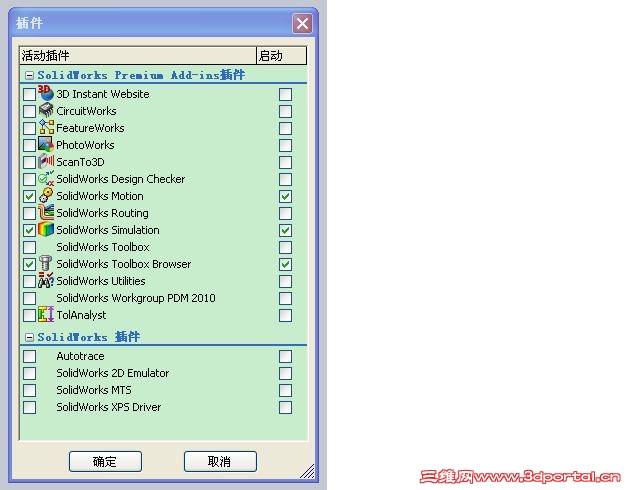

[已解决] sw2010 premium ,motion插件已经勾选 但是为什么在绘图界面找不到
发表于 2010-10-23 11:44:55 | 显示全部楼层 |阅读模式 来自: 中国河北秦皇岛
未命名.JPG 如题 装配体和零件图中均没有 同样都勾选了simulation有了 可是motion没看到
 楼主| 发表于 2010-10-23 11:47:42 | 显示全部楼层 来自: 中国河北秦皇岛
不会就是那个motionmanager运动算例吧?
发表于 2010-10-23 12:26:59 | 显示全部楼层 来自: 中国浙江宁波
是的,就是那个
 楼主| 发表于 2010-10-23 14:55:37 | 显示全部楼层 来自: 中国河北秦皇岛
3# Humz
  G/ C' R& Q: Z1 K) Z% o那我不勾选启动motion的时候运动算例也显示啊
发表于 2010-10-25 20:18:31 | 显示全部楼层 来自: 中国江苏无锡
我也遇到同样问题,请高手指点
发表于 2010-10-25 21:36:53 | 显示全部楼层 来自: 中国广东深圳
运动算例里有个下拉箭头,勾与不勾内容不同。
发表于 2010-11-19 20:46:26 | 显示全部楼层 来自: 中国上海
soar_tch说的是,我支持,一开始我也没有发现。谢了
发表于 2011-9-21 11:45:34 | 显示全部楼层 来自: 中国浙江杭州
但是我点了motion分析按钮,分析的工具还是不出现,比如约束、载荷等,不知道怎么办
发表于 2011-9-21 12:17:47 | 显示全部楼层 来自: 中国江苏南京
在左下角"模型"的旁边看看.
