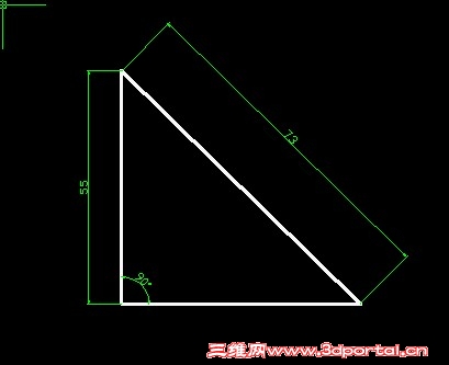

- f' [+ z& R! R1 y4 T- V! M: t- q请问这条边怎么画??怎么求?? 最底下那条边,或求其他2角!!

先画长度为55的垂线,以上上端点为圆心作R73的圆。再以下端点作水平线与圆相交点即可得到下面的水平线。

非常感谢!!!谢谢!!
