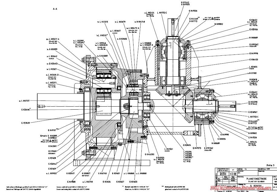

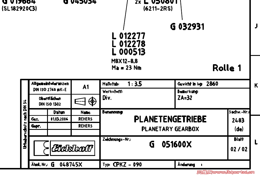

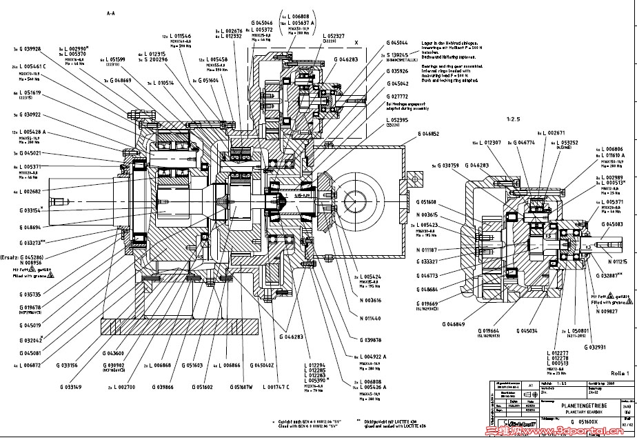

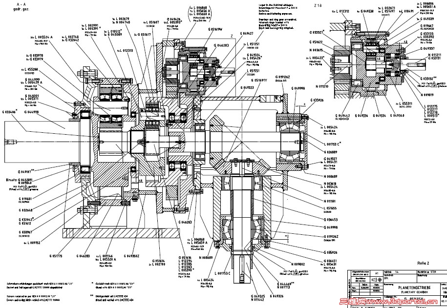

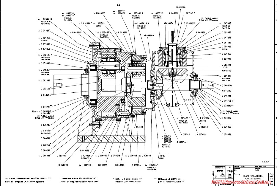

我们1850冷轧厂的拉矫机使用的是Eickhoff公司的行星齿轮箱,4个行星齿轮箱连在一起,现在有问题了,因为只有几张装配图,没有详细的零件图,不知道怎么修了,求哪位有详细的零件图,或者有调整方法呀?Eickhoff公司的型号为CPKZ系列的行星齿轮箱。

冷轧拉矫机采用艾柯夫生产的两台行星减速机(CPKZ-140和CPKZ-110)与两台行星差速器(CPKZ-120和CPKZ-090)成组使用。其速度调节范围在百分之五左右。本人对其结构和原理比较清楚。如有什么需要请联系。电话:13886637272

老乡:我现在正在给武钢l国产化该减速机组,你这几张图很有参考价值。请将几张图给我传清晰点。QQ:649483836
