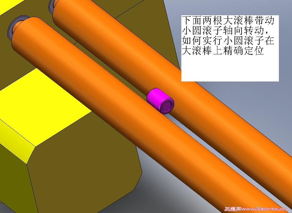

如图 ,请大家帮下我!!!

不明白你的意思,小的没有支撑架,难以定位,大的转起来后,肯定会飞掉,要么左右跑动,先说明你想的要求是什么,
发表于 2010-10-23 08:08:01 | 显示全部楼层 来自: 中国江苏扬州
什么东东?卷板机?剥皮机?抛光机?还是整形机?
& Q* K7 T) \2 n  B不管你是干什么用的了,1、机械法,加挡边把小的挡住;2、电气法,用接近开关,光电的,红外的,随你,加电控柜;3、如果这个滚子形状可以控制的话,还可以通过控制大小滚的形状来实现。
发表于 2010-10-25 10:20:12 | 显示全部楼层 来自: 中国山西太原
“小圆滚子轴向转动”说不通呀,在大圆柱的摩擦力带动下只能作切向转动,可要求作轴向移动,那就要在小圆滚子中心车上螺纹,中间穿上丝杠,丝杠在两端支撑固定。这样大圆柱的带动下小圆滚子转动同时可作轴向移动。精确定位需保持三者之间在全长上均接触,螺旋副达到一定精度,还要求大圆柱的转动精确。

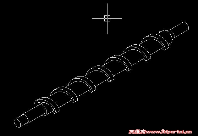

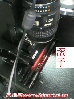

如图 滚子是轴承里面用的那种滚子  现如今要对滚子侧面用线阵相机进行拍照  而如今需要从上一工位落料到两根滚轴上  精确定位到相机拍照位置  拍完照后再需要把滚子顶出去  下一滚子进来!  各位大大  现在就是从落料到两根滚棒 从滚棒定位到相机拍照区域   再从拍照区域顶出来这一动作实现不了  考虑过用电磁铁  很难实现  滚子推进考虑过图2的方式,加工难以控制,实际拍照效果也不理想  急死了 快帮帮我吧!!

旋转是不现实的,考虑一下用气缸推吧。

1.滚子的轴向移动:将下面两根驱动辊之一的外辊面,磨出适宜的螺纹面(要很浅,过渡要圆滑);
) o, }+ \' I! ]2 r$ |. `0 _2.轴向定位与拨出:在两根驱动辊之间下部,设置一L型“托挡”,其L型的立面略高出需被拨出“小圆滚”地面即可,主要起轴向定位作用;其水平可设计成与驱动辊轴线平行的斜面,主要起翻出作用。0 l$ T' z: N! Z
3.动作机理:“小圆滚”落下后,在带驱动辊外螺纹摩擦驱动下顺着另一光滑辊轴向滑动,碰到L型“托挡”的立面后在原地停留,此时,可以进行摄影,完成后,推动L型“托挡”向上到适当高度,“小圆滚”沿着“托挡”的下斜面滚向需要出料的方向,L型“托挡”回落归原位,等待下一次动作。7 R) C) i) R& M1 y: q
若为初始设计,带螺纹的驱动辊和L型“托挡”与“小圆滚”接触面采用胶面为好。

可以将两辊中一个辊变成可以开合的方式。
, j8 ]$ Y/ `9 K7 \8 P& X" H" S0 H1。两辊靠近时接料并旋转,进行拍摄。
8 k. p+ ?3 P) a" t$ Z/ F2。拍摄后两辊分开,料落到下面槽内推出。
) B8 n# ^, o, ^8 o- R* b( r9 X3。辊子及下面槽使用橡胶或其他软表面以便保护零件表面质量。
' ?0 Q. L' M  X2 j3 C: {4。落料定位可以采用溜槽。
$ q* i3 j2 f3 p0 A' w2 D2 T仅供参考。
