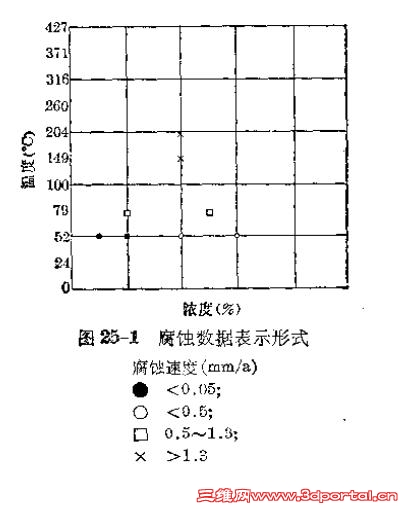

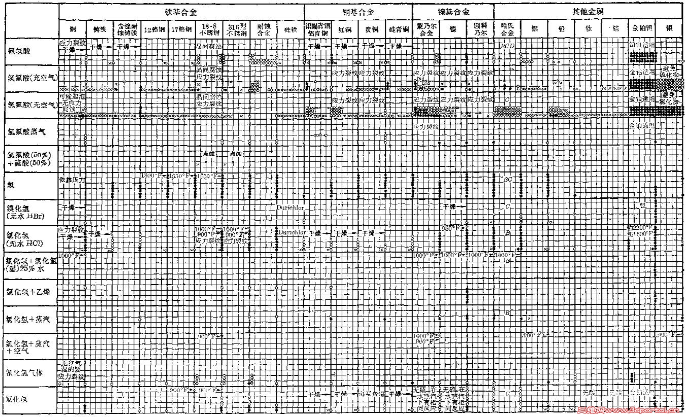

发表于 2010-10-22 16:25:58 | 显示全部楼层 来自: 中国北京
见贴图腐蚀数据
/ O5 t& N, z% `自己选吧,主意区别
腐蚀数据
腐蚀数据
