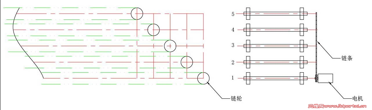

兄弟们,看看这个链传动怎么设计好,一个电机要能方便的切换5个链轮的传动。
- s: _( G% g7 V5 O0 m8 B! P E__PDF_11111111111-1.jpg

不用绞尽脑汁想了,每个链轮加装电子离合器,每次只转换一个链轮,其他四个空转,国产很便宜的。

7 l7 S1 S+ t$ C5 G8 r/ g, p谢谢,没发现这样的离合器啊,多少钱一个,我的链轮是32A,17齿的

参考变速自行车吧,很实用的。

加一个手动切换离合吧

一个电机带五个链轮传动,能方便的切换5个链轮的运行,在每个链轮轴上安装电磁离合器(不是电子离合器),控制方便可靠。这种离合器市面到处有售,可网上查一下,就近购置。

请问这种用湿式离合器就可以了吧,干式磁粉式的好像要贵一倍

: K* F$ r5 W) [# {) K9 G电磁离合器,或者采用手动的离合器自动调整。
