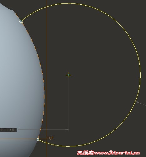

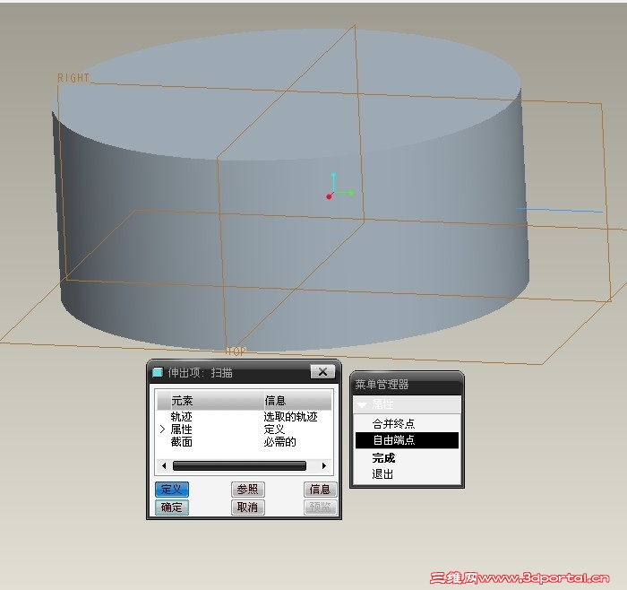

轨迹线为开放的时候不是有属性的选项卡(合并终点/自由端点) 111.jpg 跳出么.帮我看看我的怎么没有.一个水葫的PART(4.0) 2222.jpg

发表于 2010-10-21 17:29:17 | 显示全部楼层 来自: 中国广东中山
自己想想、为什么、! f/ y( |+ U3 J" d# M
跟人家有什么不同、、) J* @& x, [! L; \; D2 D
你线当点都没和什么相交、哪来的合并当点
 楼主| 发表于 2010-10-21 17:40:02 | 显示全部楼层 来自: 中国山东青岛

合并端点就好了啊!
发表于 2010-10-21 22:23:46 | 显示全部楼层 来自: 中国上海
合并端点不行

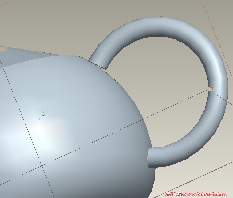

 楼主| 发表于 2010-10-22 21:44:29 | 显示全部楼层 来自: 中国山东青岛
汗...我扫描的特征是实体.而壶体是一个面.(别人看我PART的时候跟我说的.说的我很没面子)那怎么能有端点合并啊
发表于 2010-10-22 23:30:05 | 显示全部楼层 来自: 中国广东深圳
你的壶体实体化先 然后抽壳 最后在扫描就可以了吧
