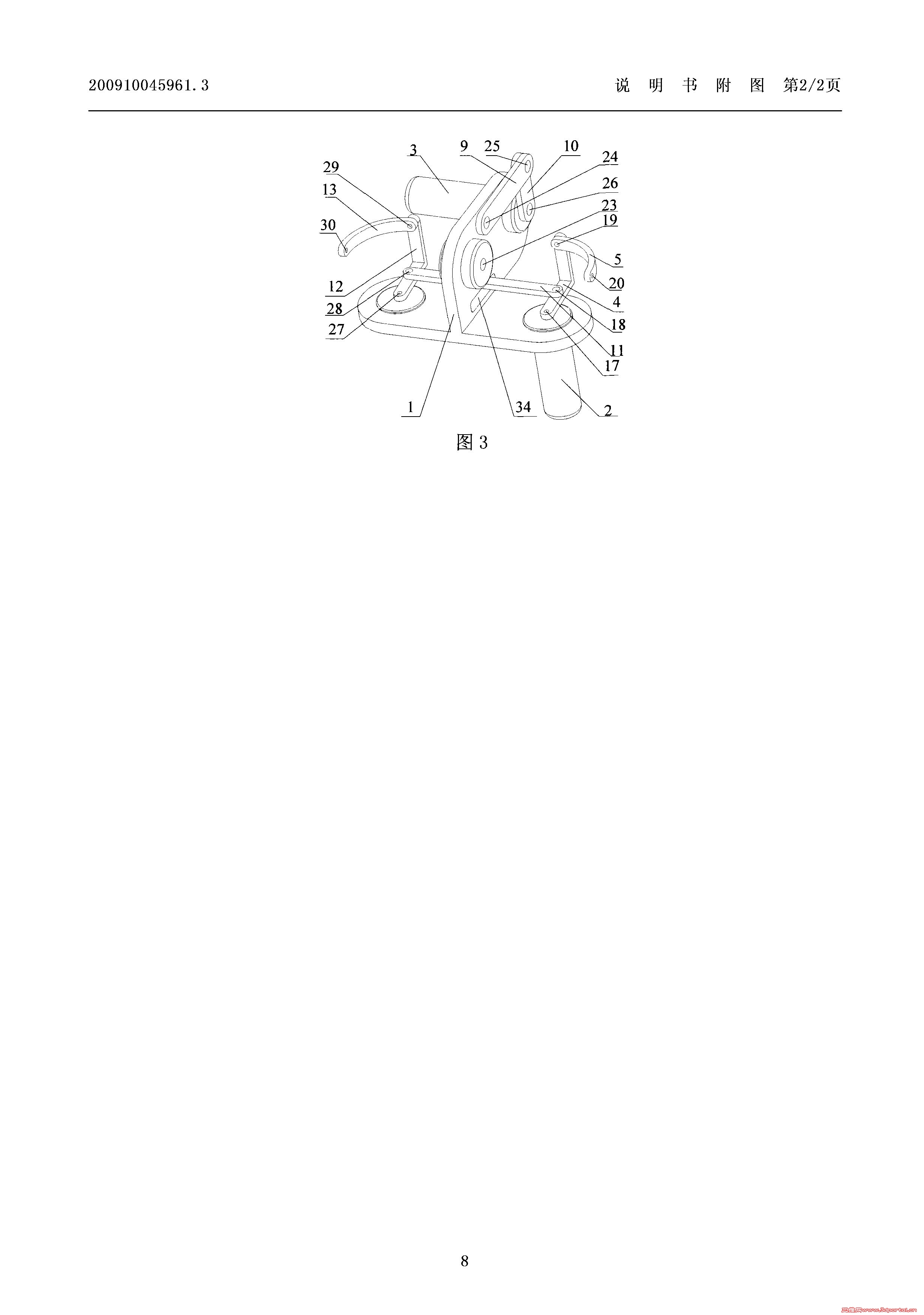

目前需要设计一机构,活动件需实现高度方向位置可调,在水平方向也可实现一方向的位置调整,如何解决这样的问题呢?还望坛友们能给予帮助!谢谢!

看下这个行不?有两个电机通过并联机构分别实现上下和左右的运动。
) i$ \' ]: j* o" H) M 仿生双目立体视觉装置7.jpg $ n, q4 a' t; ]% P

没看明白,
发表于 2010-12-10 00:33:24 | 显示全部楼层 来自: 中国福建厦门
3楼,麻烦把图贴的清楚点,看不清啊
