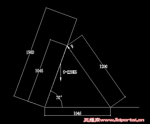

请大家帮我进行下受力分析!谢谢' O  }  p' E% A9 T2 r) h) V
   F=?G点为1500MM线的中点

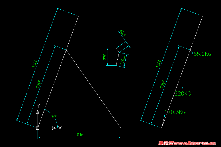

楼主啊,难道您已经进化到连力的多边形都不会画的地步了么?
发表于 2010-10-20 20:31:48 | 显示全部楼层 来自: 中国浙江宁波
7 R1 W* B9 Y1 o% v2 f8 T, ~! P2 Q. g. t" z8 P" S% C
力矩平衡计算:220×(1500/2)×cos(70°)=F×1046×cos(35°)
% q  R7 |6 g1 z2 m$ iF=65.86268401Kg
