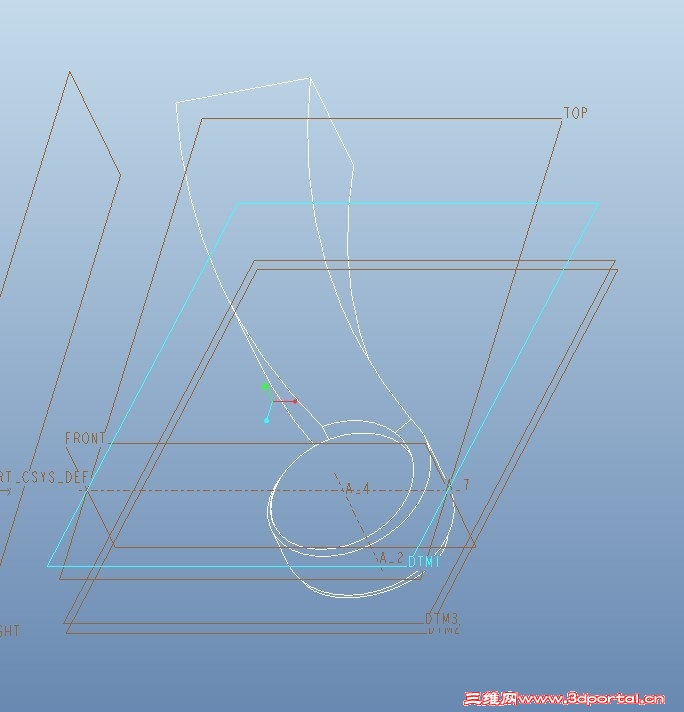

哪位高手能帮我把下面的模型实体化一下,深表感激!
luoxuanqidao.prt.rar

发表于 2010-10-20 10:53:33 | 显示全部楼层 来自: 中国天津
做的方法和顺序有问题,扫描混合就能出实体,为什么出曲面呢8 i/ n$ |8 C: S8 L0 _" ]
如果做了曲面,下面的步骤也做曲面,通过修剪、填充、合并再实体化  }: {8 G2 F* W8 N' g9 S2 ~
前面曲面必须实体化后再实体添加和切除材料,要不会非常麻烦和罗嗦

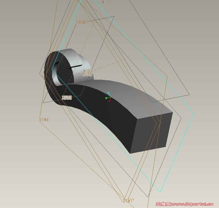

发表于 2010-10-20 12:27:31 | 显示全部楼层 来自: 中国上海
  e6 x& v, W, ~% u0 c' q+ Y1 D) r+ W( e" t& B3 \8 I, K& b
直接编辑实体化就可以呀
发表于 2010-10-20 12:31:45 | 显示全部楼层 来自: 中国上海
编辑定义,选择实体就可以
发表于 2010-10-20 12:32:22 | 显示全部楼层 来自: 中国新疆乌鲁木齐
如果只是实体话的问题混合扫描的时候直接生成实体,你是不是想问扫描出来的实体和后面的拉伸体怎么合到一起,就像MC、AutoCAD里面的布尔运算这样的命令。我是这样认为的:PROE里面在同一个PRT文件内,你做两个实体在一起,它就会自动运算在一起,另外装配里面 在Assembly(组件)模块里: 并集--Merge 差集--Cut Out 交集-Include 。可以实现几个零件的布尔运算。
