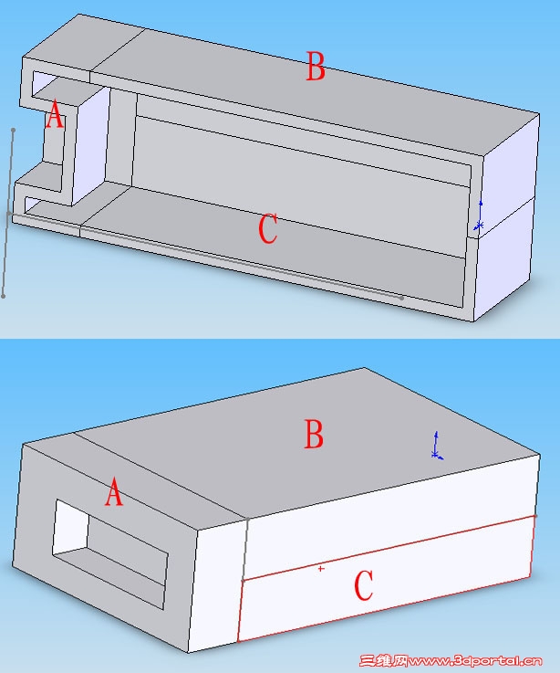

我准备BC上下两个部分垂直拔模,而A水平拔模,但A部分如何固定在BC组成的框上好呢?是通过螺丝还是倒扣?如果是螺丝,就要在BC的端面设有孔,而孔的轴线是水平的,给BC的拔模带来了困难, BC如果改成水平拔模,好像也不行,长度太长,模具得设计的非常长,不好。如果是A与BC的结合是靠倒扣的,又怕结合不牢靠,掉出来。

设计成一个整体不行吗?

用强嵌的销子,或者能不能用辅助的固定零件来实现呢??

看看能否在B、C侧面加连接板连接?
